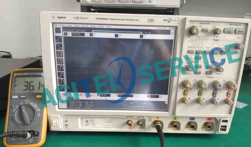

安捷伦示波器DSO90604A拥有6 GHz 带宽,4 个模拟通道,每个通道的采样率均可达到 20 GSa/s,算是安捷伦中高端的一款示波器了,近期,浙江宁波一个研究所送来一台安捷伦示波器DSO90604A需要维修,客户说他的这台示波器用了好久了从没都没出过故障,但是这次不知道什么原因突然开不了机。客户在网上找到了西安安泰维修中心,就火速将仪器寄来了我们维修部,西安安泰示波器维修中心工程师接到这台安捷伦DSO90604A示波器后,第一时间对仪器进行了检查。接下来请和西安安泰示波器维修中心一起看看示波器维修部的工程师处理过程:
经西安安泰示波器维修中心工程对这台安捷伦DSO90604A示波器仔细研究后,发现故障为:1和3通道的小量程的直流增益超差。
经工程师专业检测:仪器采集板CH1、CH3通道单元损坏
维修:工程师对这台安捷伦DSO90604A示波器进行更换采集板CH1,CH3通道单元,然后又整机调整、检测仪器。最终,这台安捷伦DSO90604A示波器恢复正常,可以正常开机使用
