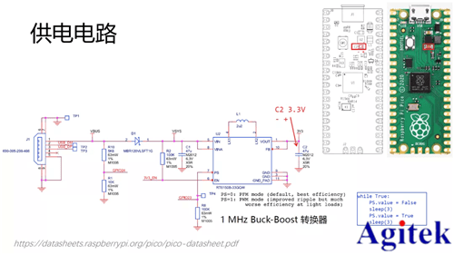

这里以一个常见的Raspberry Pi Pico开发板的电源模块为例,介绍电源纹波测量的基本流程。
Raspberry Pi Pico是一个小巧实用的MCU板子,供电由一颗来自RICHTEK的RT6150B完成,输出电压是3.3V,电路如图1所示。RT6150B是一个Buck-Boost转换器,因此输入电压既可以高于也可以低于3.3V。板子的供电来自USB接口的5V,实现的是降压转换。值得注意的是,RT6150B有一个Power Save Mode(PSM)。当芯片的7脚(PS)拉低时,PSM启用,芯片工作在PFM模式,效率较高,但是纹波也较高。当PS拉高时,PSM禁用,芯片工作在PWM模式,轻载时效率降低,但是纹波也较低。
图1:Raspberry Pi Pico的供电电路
实际测量时,我们通过软件控制PS拉低或拉高,从而使供电模式在PFM和PWM之间切换,进而对比二者的差异。测量点位方面,供电输出处有一颗电容C2,我们可以测量C2两端的电压来测量纹波。

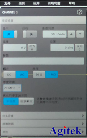

二、示波器设置
本次讲解以泰克示波器MSO6B为例,为大家介绍如何设置示波器:
图2:泰克示波器MSO6B
探头:纹波是叠加在电源直流分量上的一个交流电压分量,因此和普通电压信号测量比较类似,选择一个无源电压探头即可。如果探头上可以设置衰减,例如有1X和10X两个档位,需要设置到没有衰减,即1X的档位上。
探头接地线:拔掉。没错,去掉探头上所有的接地延长线,包括最常用的接地夹。探头的接地要使用接地弹簧。接地弹簧是无源探头的标准配件,可以用最短的路径就近接入板上的地线。
垂直通道:设置为AC耦合;带宽限制设置为20 MHz;本着先粗后细的原则,垂直刻度可以先设大一些,例如50mV/div;检查并确认探头的衰减正确设为了1X。图2是一个示波器垂直通道的设置示例。
图3:示波器垂直通道设置
时间刻度:本着先粗后细的原则,时间刻度可以先设大一些,例如1ms/div,待后续观察到信号后,再放大查看细节。
触发系统:由于使用AC耦合,触发电平可以设为0V,使用边沿触发即可。

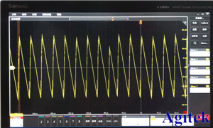

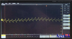

三、测量波形
使用上述配置,可以测得输出电容两端的交流电压如图3和图4所示。为了方便对比,2张图的垂直刻度都统一设置为了5mV/div。
我们不难发现,相比PWM模式,PFM模式下,电源的纹波是明显大的,这和datasheet的描述是一致的。
图3:PFM模式的纹波
图4:PWM模式的纹波
具体纹波的数值,可以通过数格子、光标或示波器的自动测量功能获取。
