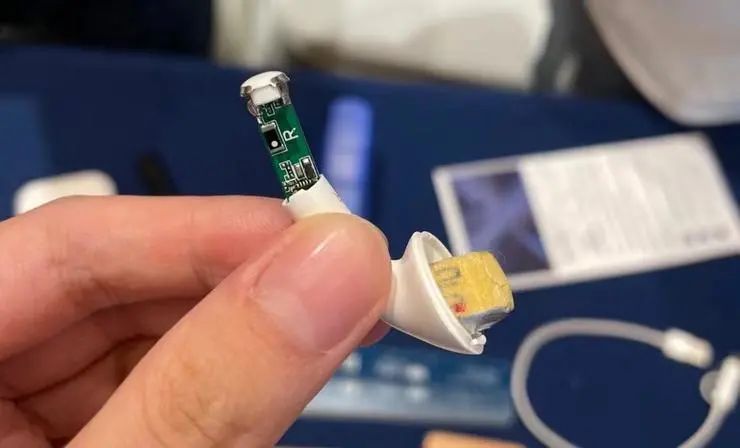

某白牌TWS耳机内部构造
刘伟治还透露了一个器件堆叠细节,苹果 AirPods 系列产品内部只用到一个面板聚集各种元器件,而以华为为代表的众多国内 TWS 耳机产品,普遍使用前后两个面板的组装方式。
这也是刘伟治认为 AirPods 在结构工程层面是艺术品的原因。

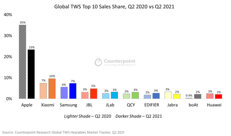

根据相关数据,今年第二季度 AirPods 的出货量首次出现负增长,其在 TWS 市占率也首次低于 30%。
