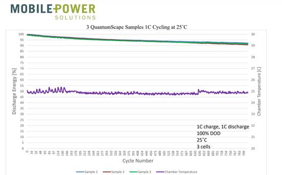

据外媒报道,作为下一代电动汽车用固态锂金属电池的开发商,QuantumScape公司就其固态锂金属电池的性能,发布了一份独立第三方实验室测试报告。
电池,QuantumScape,锂金属电池,第三方测试,Mobile Power Solutions,电池测试
(图片来源:QuantumScape)
经独立电池实验室Mobile Power Solutions测试,QuantumScape的单层电芯能够满足汽车相关条件,在25°C、1C(1小时)充放电速率、100%放电深度和3.4个大气压下,实现800次以上循环。
该公司认为,这些测试结果(涵盖一组三个单层电芯)与其2020年12月最初报告的结果一致。
对QuantumScape电芯进行的测试,反映了完整的循环寿命测试,展示电芯化学在增程电动汽车和各种电动汽车相关商业条件下的表现。QuantumScape公司认为,必须同时满足这些条件:
800次循环——大致相当于一辆续航300英里的车辆行驶24万英里,展示电池技术在车辆预期寿命内的性能。
25 °C——在室温下运行,而不是高温(例如60-80°C),显示电池功率容量的稳定性。
1C充放电速率——表示电池可在长时间内(本例中为800次循环)持续以高充放电速率运行,同时退化程度极低(能量保持率在80%以上)。
100%放电深度——电池在每个测试周期内都完全充放电。比起较浅的充放电周期,这对电池的影响通常更大。
3.4个大气压——对于汽车应用来说,这个压力已经足够低了。
Mobile Power Solutions是一个独立的电池实验室,经ANAB认证为ISO/IEC 17025:2017,位于俄勒冈州比弗顿(Beaverton)。
