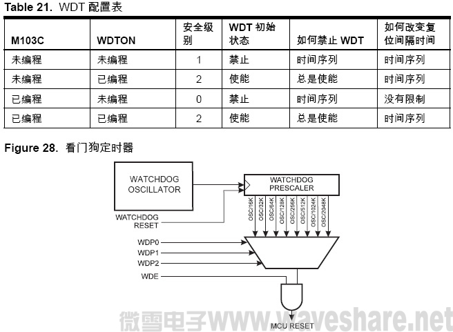

看门狗定时器

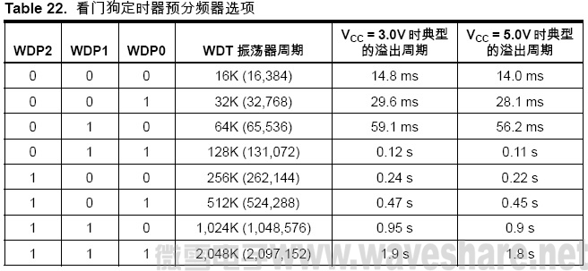

看门狗定时器由独立的1 Mhz 片内振荡器驱动。这是VCC = 5V 时的典型值。请参见特性 数据以了解其他VCC 电平下的典型值。通过设置看门狗定时器的预分频器可以调节看门狗 复位的时间间隔,如 P 53Table 22 所示。看门狗复位指令WDR 用来复位看门狗定时器。 此外,禁止看门狗定时器或发生复位时定时器也被复位。复位时间有8 个选项。如果没有 及时复位定时器,一旦时间超过复位周期,ATmega128 就复位,并执行复位向量指向的 程序。具体的看门狗复位时序在P 50 有说明。
为了防止无意之间禁止看门狗定时器或改变了复位时间,根据熔丝位M103C 和 WDTON 芯片提供了3 个不同的保护级别,如Table 21. 所示。安全级别0 相应于ATmega103 的 设置。使能看门狗定时器则没有限制。请参考P 54“ 改变看门狗定时器配置的时间序列” 。
ATmega128 WDT配置表 看门狗定时器

• Bits 2..0 – WDP2, WDP1, WDP0: 看门狗定时器预分频器2, 1, 和0
WDP2、WDP1 和WDP0 决定看门狗定时器的预分频器,如Table 22 所示。
ATmega128 看门狗定时器预分频器选项

改变配置的序列根据不同的安全级别略有不同。下面将逐一说明。
安全级别0
这个模式与ATmega103 的看门狗操作相兼容。看门狗的初始状态是禁止的,可以没有限 制地通过置位WDE 来使能它,以及改变定时器溢出周期。禁止看门狗定时器时则需要遵 守有关WDE 的说明。
安全级别1
在这个模式下,看门狗定时器的初始状态是禁止的,可以没有限制地通过置位WDE 来使能它。改变定时器溢出周期及禁止( 已经使能的) 看门狗定时器时需要执行一个特定的时间序列:
1. 在同一个指令内对WDCE 和WDE 写"1“,即使WDE 已经为"1“。
2. 在紧接的4 个时钟周期之内同时对WDE 写"0”,以及为WDP 写入合适的数据,而WDCE 则写"0”。
安全级别2
在这个模式下,看门狗定时器总是使能的, WDE 的读返回值为"1”。 改变定时器溢出周期需要执行一个特定的时间序列:
1. 在同一个指令内对WDCE和WDE写"1“。虽然WDE总是为置位状态,也必须写"1“以启动时序。
2. 在紧接的4 个时钟周期之内同时对WDCE 写"0”,以及为WDP 写入合适的数据。WDE 的数值可以任意。
