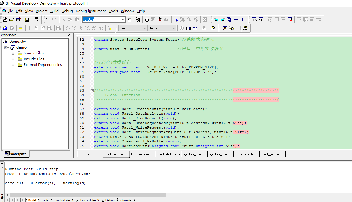

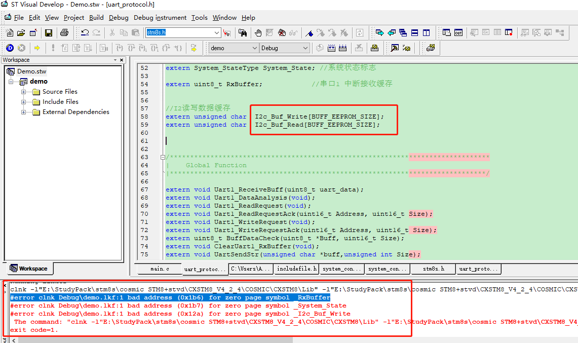

今天再编写STM8的时候发现定义大数组编译无法通过,通过网上查询终于编译通过了,再次方便自己记录,写得有问题或者不好的不好请指教。
1.错误示例:

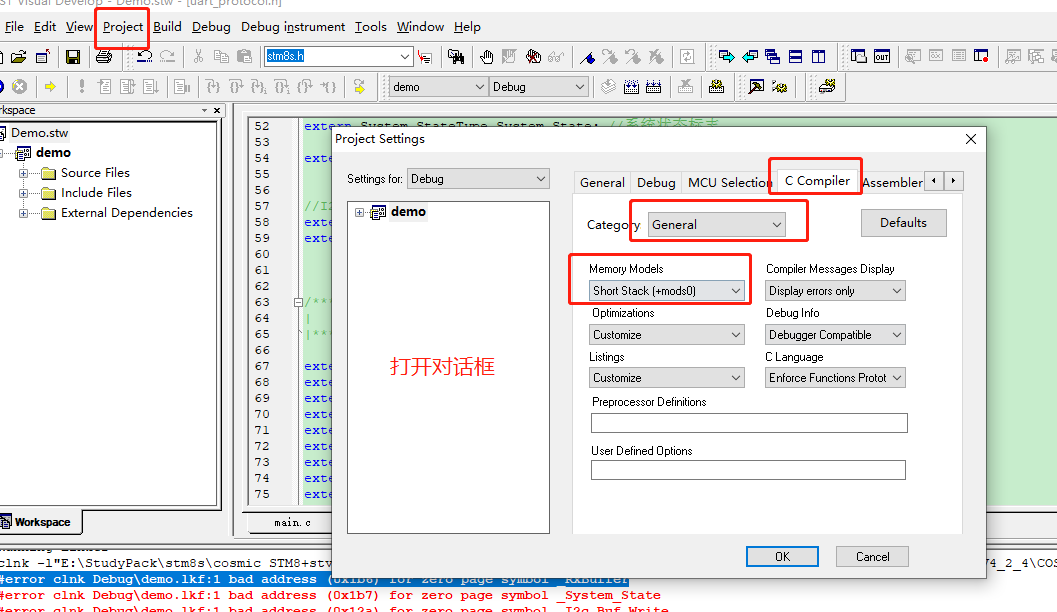

2.打开对话框

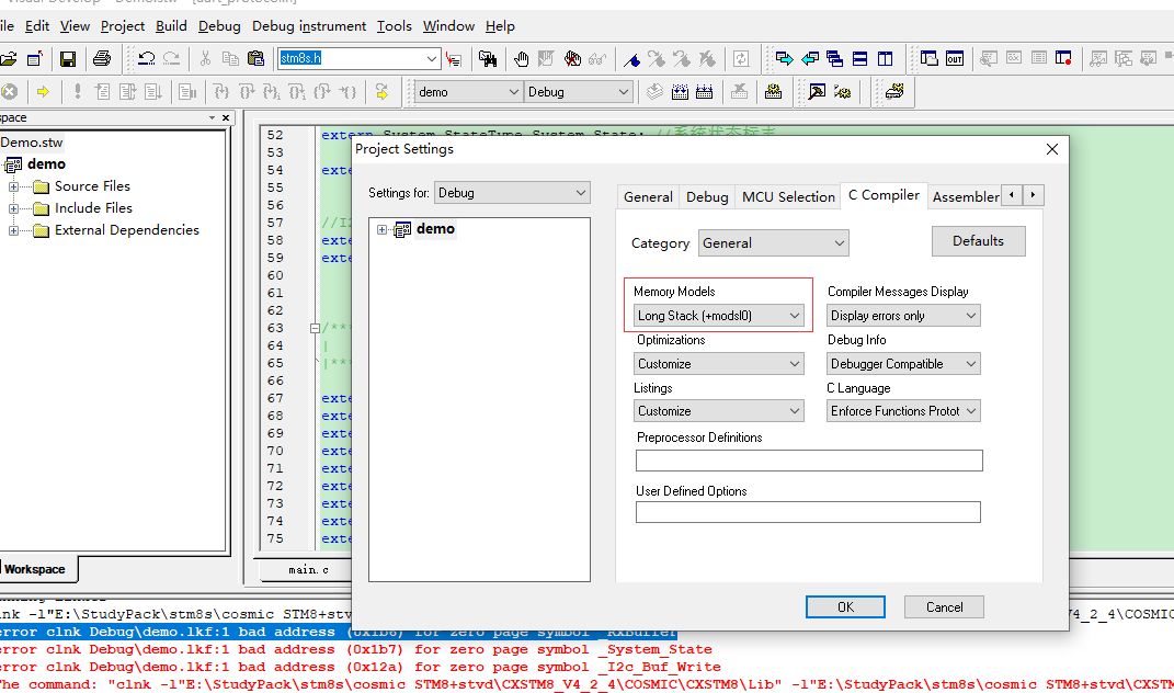

3.修改project settings -> C Compiler -> General ->Memory Models :选择Long Stack[+modsl];
4.重新编译通过
