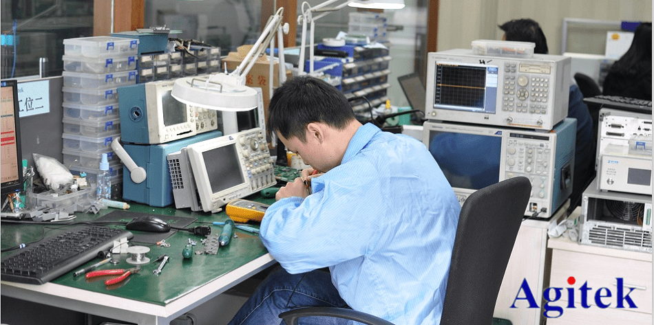

1.无显示。
泰克示波器不显示的故障原因及泰克示波器维修方法:
通常有以下原因造成故障如:保险丝坏了、高压输出线连接不可靠、信号线连接不正常、电源板故障、显示器坏了等,根据不同原因更换元器件或重新连接即可。
2.显示花屏。
故障原因及修理方法:可由显示电路排线接触不良引起,重新安装牢固或更换即可。
3.按按钮或拧旋钮时不起作用、调节不连贯或显示数字往回跳。
故障原因及泰克示波器维修修理方法:主要是由于按钮或旋钮接触不良引起的,需要清洁或清洗按钮电路触点或旋钮内部触点。
4.前面板各旋钮及按钮均不起作用。
故障原因及修理方法:检查与主板的连接线是否正常或由主板电路引起。
5.启动后自检正常,但1通道或2通道无法加入信号。
故障原因及修理方法:多为输入BNC连接头与主板断开,重新 焊接 即可。
6.启动后自检不正常,显示CH1或CH2采集板故障或主板故障等。
故障原因及泰克示波器维修方法:泰克数字示波器开机后自动运行自检程序,若显示某项失败,则这部分一般有问题,主要是在主板上,有时电源故障也会引起自检不通过。主板上最常见的故障为CH1或CH2采集检测故障,因为正常使用时,输入信号由垂直通道输入数字示波器,一旦超出数字示波器容许输入电压,会烧坏主板模拟输入部分及采集电路。输入放大器及数据采集电路均为集成电路,除非特别严重烧坏,芯片一般很少坏,主要检查外围电路元件。
