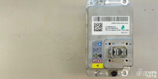

11月8日消息,据外媒报道,近日有外网网友拆解了特斯拉新款的12V辅助锂电池,揭开了这款电池的神秘外纱。
据悉,这款12V锂电池将应用于新款的Model S与 Model X ( 参数 | 询价 ) ,而之前这两款车所配备的电池均为传统的铅酸电池。这款新电池配备了宁德时代电芯,体积大大缩小,仅重1.8公斤,循环寿命达到了2000次左右。在重量、大小、能量密度、使用寿命等方面都比原版的铅酸电池做出较大的提升。

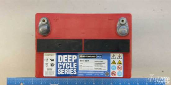

之前特斯拉在Model S与Model X中使用的是参数为12V、33Ah的铅酸电池。它可以储存大约0.4kWh的电量,但重量却达到了12公斤。这种电池的使用寿命约为2到4年。
特斯拉的12V常规铅酸电池
而新的锂离子电池则更小、更轻——仅1.8公斤。这主要是因为新锂电池的能量密度要高得多,但能量含量也较低。据悉,该新电池只有0.1kWh的电量和6.9Ah的容量。这款新电池的标称电压为12.8V,略高于铅酸电池的正常电压。
特斯拉Model S的新款12V锂电池
此外,这款新电池使用小型锂离子电池组,可以在低至-10°C的温度下充电,还能在低至-20°C 的温度下放电。该电池组由宁德时代提供,电池组包括4个棱柱形 NMC3.7V电池组、充电和监控电子设备以及用于与车辆通信的LIN总线连接。
这也就意味着,目前特斯拉的四款车型都配备了宁德时代的电池。此前特斯拉Model 3与Model Y的标准续航版本都配备了宁德时代的磷酸铁锂动力电池,而现在旗舰版的Model S与Model X也配备了宁德时代的电池(仅辅助电池)。
据悉,这款电池的循环寿命超过2000次循环,基本上可以达到与汽车使用寿命相同。
