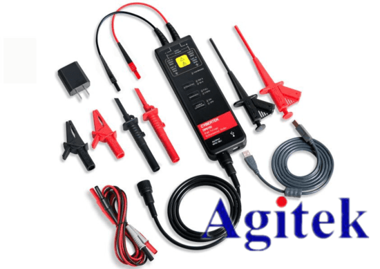

知用高压差分探头在各种应用中得到广泛使用,可以为当今的高速功率测量、车载总线测量和数字系统设计提供出色的通用差分信号测量,可以兼容任何品牌的示波器,受到广大客户的青睐,那购买了知用高压差分探头的工程师们,你们知道如何正确操作并保养好知用高压差分探头吗?
一、操作步骤:
1、 测试前应估计被测电压幅值,若超过电压量程,可能会损坏探头,造成产品损坏;
2、 输入线和输出线好探头;探头与示波器或者其它测量仪器连接。
3、 电源适配器接入电压探头,绿色电源指示灯亮。当测量电压超过量程时,过载指示灯会亮,且有报警声;
4、 设置示波器或者其它测量仪器的衰减比例为10:1,示波器输入阻抗设置为50Ω(如果探头输出端口外接50Ω贯通式负载,那么示波器输入阻抗设置为1MΩ);根据被测电压的大小,调整好示波器的灵敏度。
5、 根据需要连接探头夹具,连接被测对象开始测量。测试时,探头主体应尽量远离高压脉冲电路以减小对探头的干扰。
6、 测试完毕后,先关闭被测电路电源,再关闭探头电源,将两个输入端与被测点断开,输出BNC插头从示波器上拔下。
二、保养及维护:
1、 保持探头的清洁干燥。
2、 若需清洁,可用柔软干布擦拭,不可使用化学药剂清洁。
3、 不使用探头时,请将其放入所配包装内,置于阴凉﹑洁净和干燥处。
4、 运输探头时,务必放入本公司所配的包装内,可起防震作用
5、不可用力拽拉输入线和输出线,避免过度扭曲﹑折弯或打结。
