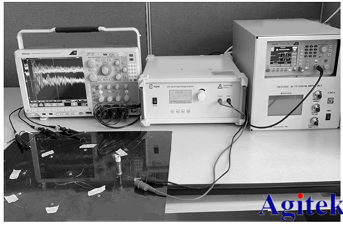

测试设备: ATA-2021H功率放大器,信号源,示波器,换能器等
实验内容:对换能器施加扫频信号确定换能器的最佳工作频段,对换能器施加激励信号,利用超声导波检测CFRP孔缺陷,并进行信号处理,确定缺陷位置。

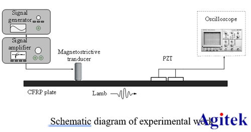

实验过程:
实验板材为CFRP材质,边长500mm,厚度2mm,通过信号发生器产生激励波形,通过功率放大器放大,磁致伸缩换能器产生高能超声信号,将PZT-5方形贴片用于信号采集,通过分析信号来判断导波信号中包含的缺陷信息。

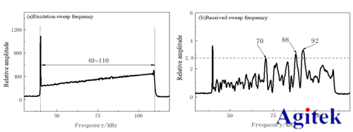

实验结果:
(1)扫频可快速测试元件的频率特性, 通过产生不间断频率连续变化的信号,作用于换能器,获得不同频率下换能器的响应特性。由于超磁致伸缩材料其工作频率不超过100KHz,因此扫频范围为40-100kHz.激励端响应信号幅度随频率逐渐提升呈线性增大。扫频信号通过复合板传播后到达接收端,由图中课件在频率70,80,92kHz处,信号幅值为局部峰值,为换能器的相对优选激励频率。

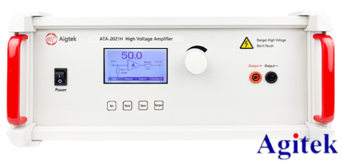

放大器在该实验中发挥的效能:驱动换能器、激励超声导波信号
选择功率放大器ATA-2021H的原因:放大器可以很好的驱动电感线圈,给电感线圈施加稳态和瞬态电流。
实验中用到的功率放大器ATA-2021H参数指标:
最大输出电压200Vp-p(±100Vp,输出电流 500mAp,带宽(-3dB)高达DC~1MHz
