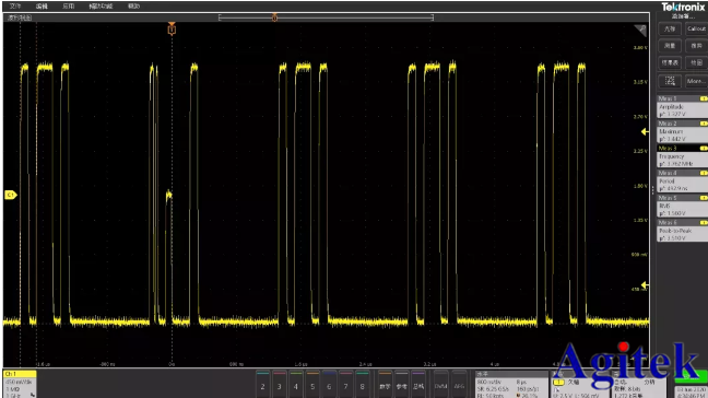

不同的测试场景都有不同特征的信号需要捕获,特殊异常信号捕获需求变得越来越多,这就需要工程师有足够的经验设定不同的触发方法,捕获自己想要的信号。说到这里,就不得不提一提捕获异常信号的“神器”—示波器,示波器的高级触发功能,可以帮助工程师实现设定不同触发方式捕获异常信号。泰克示波器不断增强触发功能以满足信号捕获需求。如新一代泰克示波器MSO5系列提供如边沿,脉宽,欠幅,逻辑,窗口等24种触发方式(包含14个是数字通道及总线触发)满足日常信号捕获的需求。
触发得到异常信号,如何捕获?捕获能力又是对示波器的一大考验。示波器的记录长度及分段存储功能是考量示波器捕获能力的重要因素。泰克新一代示波器记录长度基本在几十M点,可实现对信号高采样长时间的连续捕获。今天安泰测试就为大家介绍泰克示波器中两个对于捕获异常信号非常有用但往往被忽略的功能:
一、欠幅触发功能
它是针对幅值异常的信号设定的,可以设定高低两条电平线,只要幅值在两条线之间就能触发,大大准确定位了需要的波形,当然这个触发条件还支持对脉冲设定符合的条件,可以更灵活的捕获特定波形。
这个功能很大程度应用在逻辑信号调试,因为逻辑信号高低电平靠阈值来判定,这样幅值异常很容易引起高低电平判定及解码错误,是真正混合信号调试的利器。
“欠幅触发”条件说明
“欠幅触发”应用实例
二、分段存储功能(可实现对信号高采样长时间的连续捕获。)
1)长存储的好处非常明显,同样的采样率可以连续捕获更长时间波形,或者同样的波形时间,可以设置更高采样率采集。
2)长存储示波器的“分段存储”功能,最大化利用了记录长度,可以连续捕获满足触发条件多个波形,从而进行分析异常信号出现的周期,是否每次信号特征都相同,支持高达5万次波形采集。
