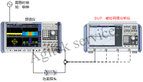

使用频率计(包含频谱仪或接收机内置功能,需连接外部高稳参考时钟)直接测试被校网络分析仪的端口信号输出的频率。
被校网络分析仪采用单频点CW输出模式;至少选取网络分析仪频率范围高、中、低3个频点;输出功率一般设定为0dBm。
五、信号源输出功率准确度及范围
被校网络分析仪采用单频点CW输出模式,选取的频点依据仪器说明书;
被校网络分析仪打开ALC,读取被校端口的参考接收机波量;
设置被校网络分析仪输出0dBm,功率探头读数补偿功分器损耗作为标准参考值,测量绝对功率准确度;
在指标范围调节输出功率电平,频谱仪测量相对功率线性值。

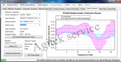

八、S参数测量准确度
矢量网络分析仪的S参数测量是其基本功能,因此,S参数测量准确度是表征矢网性能的重要参数。
通常,采用一组已知参数的精密校验件实现测量准确度的评估。
通过失配器(mismatch)和偏移短路器(offset-short)进行反射参数Snn(如S11和S22)测量准确度的验证;通过衰减器(attenuator)或阶梯阻抗线(Step-Through)进行传输参数Smn(如S21和S12)测量准确度的验证。
R&S VNAMUC是验证R&S矢网测量准确度和不确定度的评估软件,可在电脑或矢网Windows平台上使用。
校验件是R&S ZV-Z4xx系列校验件,可选不同端口类型。
