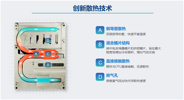

SOM-7583最大TDP为28W,旨在为无风扇散热解决方案中提供出色性能。集成的铜导热管可实现高效热传递,而优化的散热片间距设计可形成最大的传热面积和通风流场。散热模块总高度不到1U(4.4cm),非常适合客户设计自己的系统级散热解决方案。
搭载PCIe Gen. 4,SOM-6883适用于对数据传输速度要求高的应用。客户可以通过在载板上添加一个FPGA来利用PCIe Gen.4,从而专注于自己领域功能的开发,同时对其工业技术保密。SOM-6883内置板载内存,并通过附加的SO-DIMM插槽提供内存扩展,因此可为客户的系统设计提供更多选项。此外,搭配研华专利设计的高效散热解决方案“双鳍片全方位对流散热器(QFCS)”可以使系统实现全速运行而无节流。
