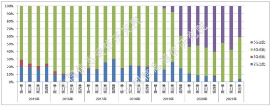

  根据中国信息通信研究院统计分析,2021年第三季度申请进网检测的手机产品166款,其中5G手机68款,款型占比41.0%,与2020年第三季度相比,下降13.6个百分点,与2021年第二季度相比,下降16.4个百分点;其中4G手机91款,款型占比54.8%,与2020年第三季度相比,4G手机款型占比增长17.2个百分点,与2021年第二季度相比,增长13.1个百分点;2G手机7款,款型占比4.2%;3G手机款型占比为0。
图1 手机产品2G/3G/4G/5G占比情况图1 手机产品2G/3G/4G/5G占比情况

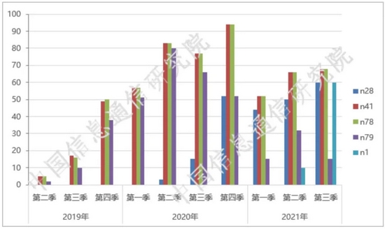

  根据中国信息通信研究院统计分析,2021年第三季度申请进网检测的68款5G手机中,支持n41的占比100%,支持n78的占比100%,支持n79的占比22.1%,支持n28的占比为88.2%,支持n1的占比为88.2%。
图2 5G手机频段特性图2 5G手机频段特性

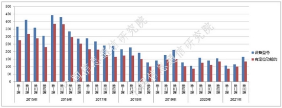

  根据中国信息通信研究院统计分析,2021年第三季度申请进网检测的手机中支持定位功能的134款,均为4G、5G手机。
图6 支持定位功能的手机款型数(依照企业自声明数据统计)图6 支持定位功能的手机款型数(依照企业自声明数据统计)

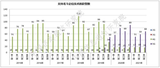

图7 支持北斗定位技术的手机款型数(依照企业自声明数据统计)图7 支持北斗定位技术的手机款型数(依照企业自声明数据统计)
