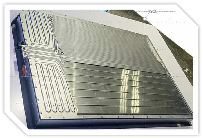

图1 DM-i厚刀片磷酸铁锂电池系统的设计
DM-i刀片电池的热管理

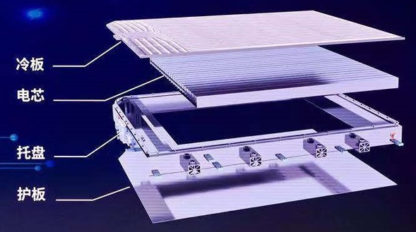

在图1中,我们看到了和之前不一样的东西——内嵌了加热膜。也就是说,在展示的结构里面,还多了加热膜,并且使用导热凝胶尽可能在加热膜上面降低热阻。
技术角度剖析比亚迪DM-i的刀片电池设计
图2 比亚迪展示的DM-i电池结构

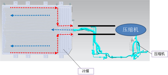

在之前比亚迪宣传的材料中,主要采取两种模式:
1)电池散热:采用冷媒直冷技术,直接将冷媒通入电池包进行冷却,相比液冷减少了一级能量交换,换热效率比液冷提升了20%。
图3 DM-i的冷媒直冷技术

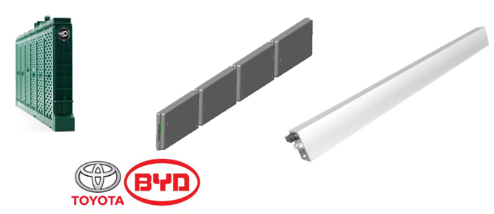

我的理解,这个厚刀片的设计,是有点盯着丰田打的意思。这根特别长的厚刀片电芯,其实和丰田把多个小的标准镍氢电池装在狭长的大镍氢电池里面有着异曲同工之妙。多个软包在制作出成品以后,通过两颗绝缘再加隔离的方式,把软包电池放在一起,然后通过长的方壳体进行成组。
备注:在这里面,壳体可能需要做特殊的绝缘处理,后面有详细的拆解分析我们再来看
图5 DM-i的电池设计,多颗软包串联然后整合在一节电芯里面

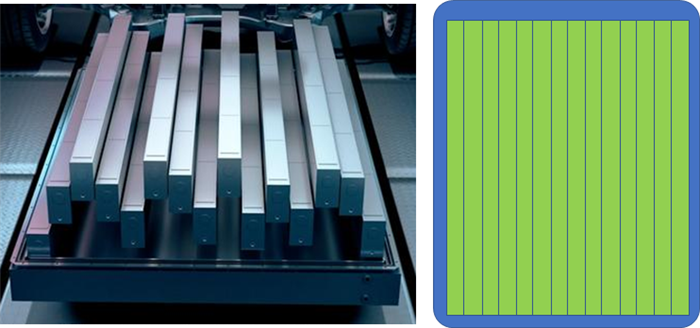

这样做的最终目标,就是如下图所示,使PHEV的成组率达到一个非常高的水平。这是电池系统布置工程师非常喜欢的结构,很简洁美观。
图6 纵向布置模组

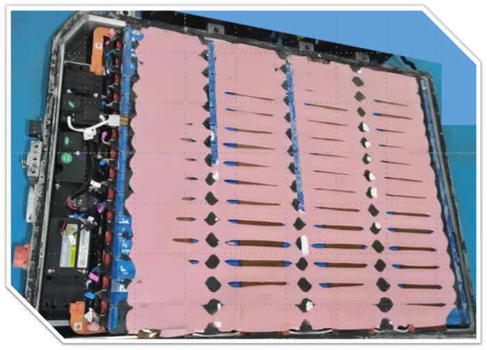

从电池结构来看,确实是不错的设计,当然缺点就是这层套壳子的操作,是在电池模组线(其实类似模组的组装),还要密封等操作,这个软包电芯本身在制造成品率方面存在挑战,特别是加了泡棉和压力以后,有一颗自放电问题电芯,整体电芯的特性就有挺大的影响,这是这种小容量磷酸铁锂电芯比较大的制造挑战。
图7 DM-i的电连接和冷却都比较简单
