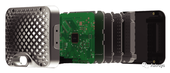

Arbe Robotics是一家2015年成立的以色列初创公司,近期通过SPAC上市,近期似乎有很多进展。在先进的雷达芯片公司中,Arbe可以说是名列前茅。其超高清4D芯片拥有2,000多个虚拟通道,分辨率是所有竞争对手都无法比拟的。
到目前为止,Arbe已经将未来押注于超高性能4D芯片能力上。如果成功,Arbe的4D成像雷达在未来的高阶自动驾驶中就有可能替代激光雷达。然而,Arbe目前正处于十字路口。它可能不得不在坚持崇高的技术目标与进行某种程度的妥协以确保财务增长之间做出选择。
毫无疑问,该公司在自动驾驶领域已经取得了令人瞩目的技术成就。除了射频前端芯片组外,Arbe还设计了专有ASIC和DSP。ASIC和DSP由他们内部芯片设计团队开发,可以实时处理4D雷达的大量原始数据。此外,Arbe很早就确定,现成的通用处理器或FPGA会阻碍4D成像雷达的发展,因为它们会让Tier1和OEM不得不使用成本更高、功耗更大的处理器。

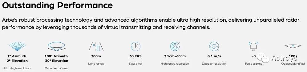

Arbe的性能Arbe的4D成像雷达芯片组解决方案将推出超高2K分辨率、30fps的成像技术、300m探测范围,以及高方位角和仰角分辨率。
更具体地说,Arbe将使用2,300个虚拟通道,由48个接收通道和48个发射通道组成。Arbe表示,这意味着实时大量原始数据的强大的转换,同时与昂贵的FPGA相比,芯片的功耗很低。这与目前常规的3个发射通道、4个接受通道的(12个通道)的传统雷达形成了鲜明对比。目前车辆上最先进的雷达有48个通道,一些雷达供应商正在向192个通道迈进。
Arbe表示:“这都是关于物理学的。就像相机的像素,像素越多图像就越清晰。主要挑战是处理能力。目前的处理器最多可以支持48个虚拟通道。大陆发布了192通道的下一代雷达,他们使用了FPGA,这是不可扩展的。它的功率高达23W,帧速率也低(16fps)。没有强大的处理能力,你就无法获得对感知至关重要的高分辨率。”
