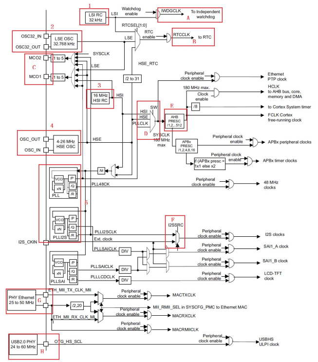

  stm32F4的时钟树如下图所示:
  在STM32中,有五个时钟源,为HSI、HSE、LSI、LSE、PLL。
  • HSI是高速内部时钟,RC振荡器,频率为8MHz。
  • HSE是高速外部时钟,可接石英/陶瓷谐振器,或者接外部时钟源,频率范围为4MHz~16MHz。
  • LSI是低速内部时钟,RC振荡器,频率为40kHz。
  • LSE是低速外部时钟,接频率为32.768kHz的石英晶体。
  • PLL为锁相环倍频输出,其时钟输入源可选择为HSI/2、HSE或者HSE/2。倍频可选择为2~16倍,但是其输出频率最大不得超过72MHz。
  我们在学习51单片机的时候,其内部是没有晶振的,而stm32是有的。stm32可以通过RCC(时钟控制寄存器)对时钟进行参数配置以及使能。我们还可以通过修改system_stm32f4xx.c文件,来配置上述时钟树上的一些分频、倍频参数,得到理想的频率。

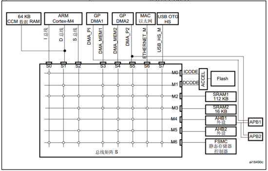

   在单片机系统中,CPU和总线以及外设的时钟设置是非常重要的,因为没有时钟就没有时序,组合电路需要好好理解清楚。我们先来看
一下总线矩阵。
  片上总线标准种类繁多,而由ARM公司推出的AMBA片上总线受到了广大IP开发商和SoC系统集成者的青睐,已成为一种流行的工业标准片上结构。AMBA规范主要包括了AHB(Advanced High performance Bus)系统总线和APB(Advanced Peripheral Bus)外围总线。二者分别适用于高速与相对低速设备的连接。
   一般性的时钟设置需要先考虑系统时钟的来源,是内部RC还是外部晶振还是外部的振荡器,是否需要PLL。然后考虑内部总线和外部总线,最后考虑外设的时钟信号。遵从先倍频作为CPU时钟,然后在由内向外分频,下级迁就上级的原则。

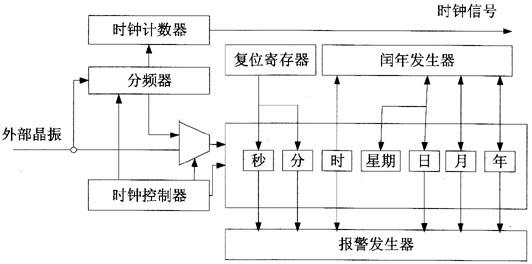

  如图,RTC实时时钟的框架图,XTIrtc和XTOrtc产生脉冲信号,即外部晶振。传给2^15的一个时钟分频器,得到一个128Hz的频率,这个频率用来产生滴答计数。当时钟计数为0时,产生一个TIME TICK中断信号。时钟控制器用来控制RTC实时时钟的功能。复位寄存器用来重置SEC和MIN寄存器。闰年发生器用来产生闰年逻辑。报警发生器用来控制是否产生报警信号。

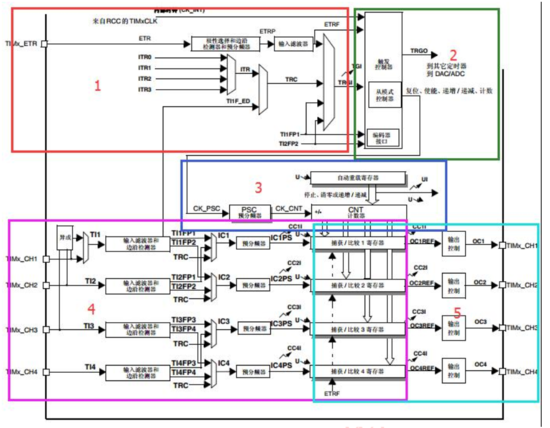

  stm32的定时器有基本定时器、通用定时器和高级定时器。这里以通用定时器为例,其内部结构如下图所示,需要设置预分频系数,并不是直接
使用APB1的时钟。
  通用定时器的计数模式分为5种:
  • 向上计数:计数器从0计数到自动装载值。
  • 向下计数:从自动装载值计数到0。
  • 向上向下计数(中心对齐计数):计数器从0计数到自动装载值,再从自动装载值计数到0,反复循环。
  • 输入捕获:测量输入信号的脉宽、PWM波的占空比等。
  • 输出比较:PWM波用的就是这种模式。
  定时器的时间公式:T=((n-1)*(pre-1))/Tclk,其中n为计数值,pre为预分频系数,Tclk为定时器时钟。
  为什么计数值和预分频系数要减一?因为计数是从0开始的,而预分频系数为0时,表示不分频。
