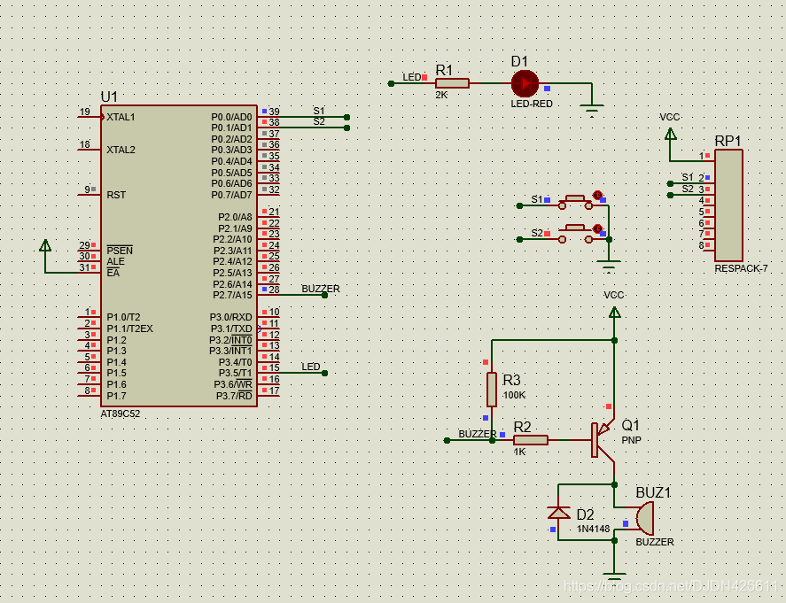

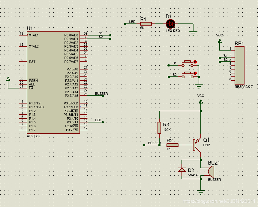

一、使用proteus绘制简单的电路图,用于后续仿真
二、编写程序
---- @Project: Independent-KEY
---- @File: main.c
---- @Edit: ZHQ
---- @Version: V1.0
---- @CreationTime: 20200507
---- @ModifiedTime: 20200507
---- @Description: 两个独立按键S1和S2,S1键作为加键。S2键做为减键。每按一次S1键则被设置参数uiSetNumber自加1。如果按住S1键不松手超过1秒钟,被设置参数uiSetNumber以每0.25秒的时间间隔往上自加1,一直加到20为止。每按一次S5键则被设置参数uiSetNumber自减1。如果按住S2键不松手超过1秒钟,被设置参数uiSetNumber以每0.25秒的时间间隔往下自减1,一直减到0为止。当被设置参数uiSetNumber小于10的时候,LED灯灭;当大于或者等于10的时候,LED灯亮。

三、仿真实现
