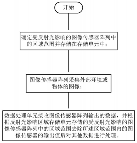

为此,芯歌智能于2019年11月25日申请了一项名为“3D轮廓相机反射光消除系统与方法”的发明专利(申请号: 201911164708.X),申请人为上海芯歌智能科技有限公司。
图1 3D轮廓相机反射光消除方法流程示意图
图1为3D轮廓相机反射光消除方法的流程示意图,该3D轮廓相机包括图像传感器阵列、数据处理单元及存储单元,该方法包括如下步骤:
首先确定受反射光影响的图像传感器阵列中的区域范围并存储在存储单元中;然后图像传感器阵列采集外部环境或物体的图像;最后数据处理单元接收图像传感器阵列输出的数据,并根据反射光影响区域存储单元存储的受反射光影响的图像传感器阵列中的区域范围去除所述区域范围内的图像传感器的输出值后对其他数据进行处理。
在具体实施时,区域范围为矩形,反射光影响区域存储单元中存储有该矩形对应的图像传感器阵列的起始行列与终止行列数据。区域范围可为不规则形状,反射光影响区域存储单元中存储有区域范围对应的图像传感器阵列的根据列记录起始行与终止行的数据,或根据行记录起始列与终止列数据。
其中区域范围是通过利用图像传感器阵列采集的被测对象的图像,之后通过人工的方式划定。当然,也可以通过识别图像传感器输出的像素值的特征而自动识别出来。同时,当高速运算时,也可对图像传感器阵列每一行或每一列中受影响的一个或多个图像传感器进行标识并进行实时处理。当应用于固定测量时,也可依据被测量物体的形状对每一轮廓线中受影响的图像传感器进行标识并实时处理,如此输出的被测物体的轮廓会更加精确。
简而言之,芯歌智能的3D轮廓相机专利,通过避免受反射光影响的图像传感器的输出值参与运算,去除了反射光的影响,解决了现有3D轮廓相机中因反射光影响测试精度的问题。
