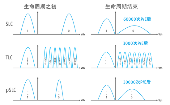

最理想的情况是大批量生产的采用最新 3D NAND 技术且具有成本效益的 SLC 芯片。SLC的定义是单层单元(即每单元一位),事实证明这对于所有最新的 NAND 闪存产品也是确实可行的。但是,必须让内部控制器只在两种状态下工作:已擦除和已编程,1 和 0。这种操作模式称为 pSLC 或伪 SLC。
优点大于缺点
通过仅使用两个内部状态,可以以较低的电压实现编程。这可以保护存储晶体管中敏感的氧化硅并延长其使用寿命。由于电子设备只需要区分两种状态,因此相比存在 32 种状态的情况而言信噪比会高很多。与 TLC 和 QLC 相比,所存储的值损毁所需的时间也更长。
这两种效应使得 pSLC 可实现的编程和擦除周期数从 TLC 的 3000 提高到了 30000 到 60000 之间。这种操作模式使TLC进入了“真正”SLC 技术的范围内。

                                              image.png?imageView2/2/w/550
图1:不同 NAND 操作模式下的电荷分布
