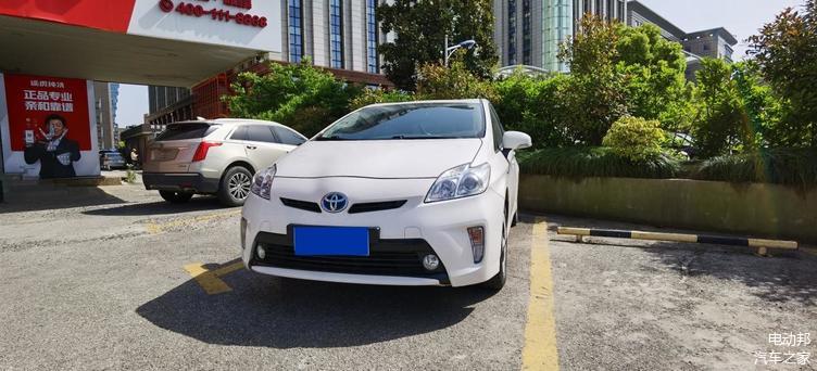

已经被我卖掉的普锐斯『遗照』(实拍)
已经被我卖掉的普锐斯『遗照』(实拍)
以上是几年前我带老丈人体验第四代「 普锐斯 ( 参数 | 询价 ) 」时的情景。此后,虽然我给他介绍了很多混动汽车的基础知识,然而老人家对混动汽车仍然保持着『抵触』的态度,就算他也认可混动汽车的低油耗和起步平稳,但依然觉得『给发动机配一个(或多个)电机』属于多此一举……

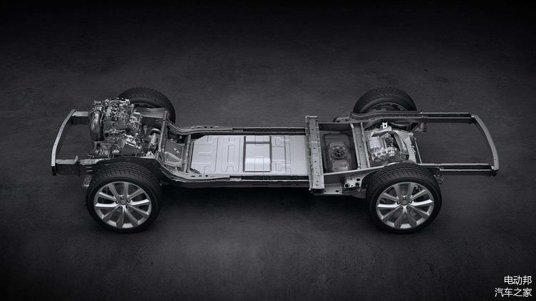

增程式混动系统的底盘示意图
增程式混动系统的底盘示意图
作为『三纵』 战略的重要组成部分,「插电式混合动力(含增程式)汽车」在接下来15年中仍将得到国家政策的青睐。此外,『研发新一代模块化高性能整车平台,攻关纯电动汽车底盘一体化设计、多能源动力系统集成技术』也指明了「多能源动力系统集成技术」也将是这15年的主流技术趋势,并非将混动技术看做一种『过渡技术』。

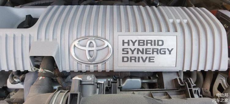

印在普锐斯上的HYBRID、EV MODE等字样,预示着风雨欲来(实拍)
同时,在这80年中,人类在「电池」、「电机」、「半导体」等关键技术上已经有了很大突破,以「电」为核心能源的混动汽车和纯电汽车时代已经慢慢走到了台前,成为下一个风口。

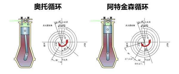

显然奥托循环并不适合混动车型
显然奥托循环并不适合混动车型
其次而为了达到『榨干每一滴油的价值』这一目标,实现途径会有也有不少,比如:
1.提升「发动机」(内燃机)的工作效率;
2.减少混动部件之间的内耗;
3.对每个混动部件进行不断的优化等。

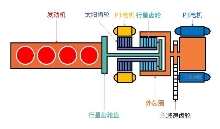

E-CVT基本结构(手绘)
E-CVT基本结构(手绘)
与燃油汽车一样,『榨干每一滴油的价值』一直是发动机工程师所追求的『人生目标』,同时也是体现人生价值的关键。故此,『提升「发动机」(内燃机)的工作效率』这一点,不在本篇文章中展开,在后面的文章中,我们会详细讨论「阿特金森内燃机」的章节展开。这里只提一句:混动汽车的「发动机」,总体朝着高效率的方向发展。
