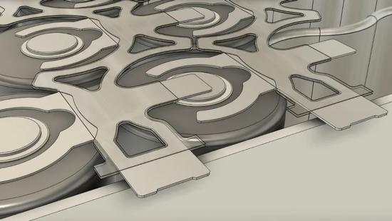

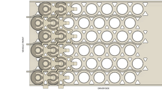

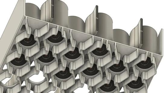

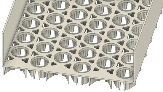

推特上ALEX根据特斯拉的Battery Day、柏林工厂开放日和特斯拉的专利做了一些设计性假设和推演,对于理解特斯拉的4680模组和系统性设计很有帮助。
我把这些图摘录下来,给大家看一下,然后我谈一些自己的看法。
Part 1 4680电池的设计
图1 4680模组假想设计
图2 4680模组假想设计

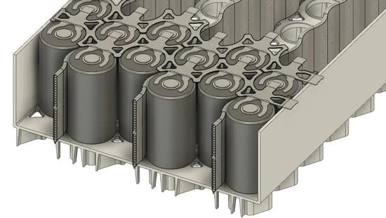

图3 4680模组假想设计(底部可能会做一些差异化处理)

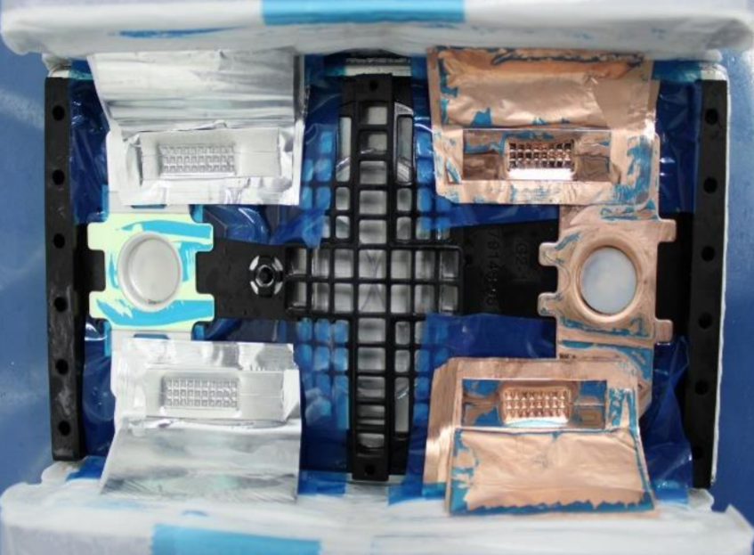

图4 重要的是这个树杈性的分流设计

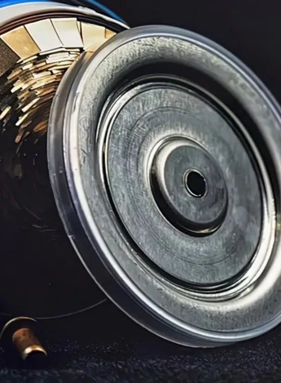

图5 圆柱固定的底部设计

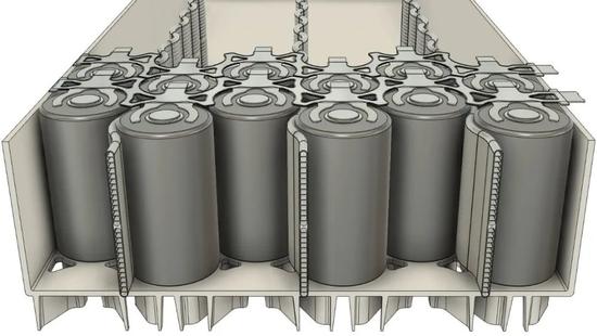

图6 正面整体状态
