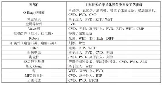

表1-1总结了在设备及产线上应用数量较多的主要零部件产品以及其主要服务的半导体设备。
表1-1. 主要零部件产品及其主要服务的半导体设备
(数据来源:网络信息整理)

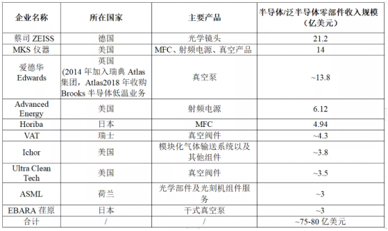

根据VLSI的数据[3],2020年全球半导体零部件领军供应商前10中(见表2-1),包括有蔡司ZEISS(光学镜头),MKS仪器(MFC、射频电源、真空产品),英国爱德华Edwards(真空泵),Advanced Energy(射频电源),Horiba(MFC),VAT(真空阀件),Ichor(模块化气体输送系统以及其他组件),Ultra Clean Tech(密封系统),ASML(光学部件)及EBARA(干泵)。
image.png?imageView2/2/w/550
表2-1.全球前十大半导体零部件厂商排名
(数据来源:各公司年报、网络信息整理)

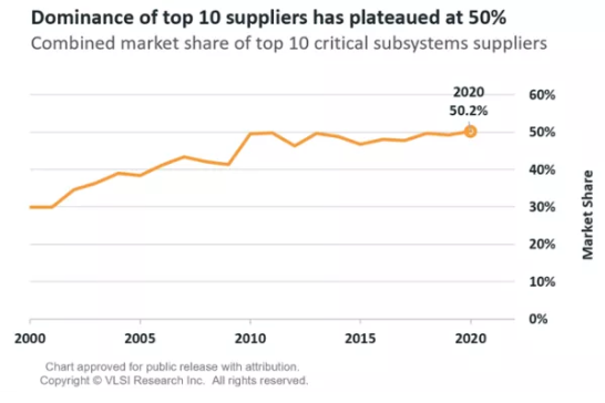

根据图2-1中VLSI数据,近10年里,前十大供应商的市场份额总和趋于稳定在50%左右。但由于半导体零部件对精度和品质的严格要求,就单一半导体零部件而言,全球也仅有少数几家供应商可以提供产品,这也导致了尽管半导体零部件全行业集中度仅有50%左右,但细分品类的集中度往往在80%-90%以上,垄断效应比较明显。例如在静电吸盘领域,基本由美国和日本半导体企业主导(见表2-2),市场份额占95%以上,主要有美国AMAT(应用材料)、美国LAM(泛林集团),以及日本企业Shinko(新光电气)、TOTO、NTK等。
图2-1.全球前十大半导体零部件厂商市场份额占比稳定在50%左右 (数据来源:VLSI)

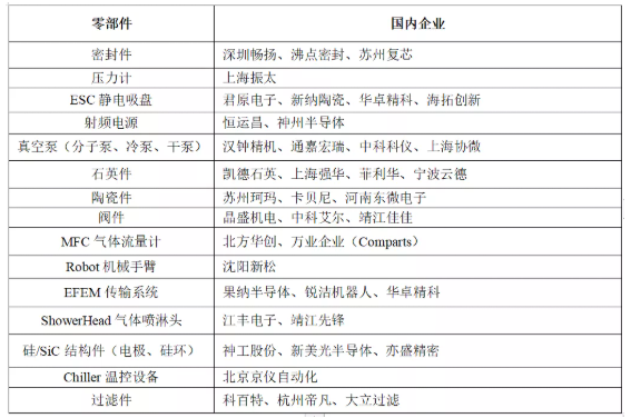

表2-3.国内主要半导体零部件企业
(数据来源:网络信息整理)

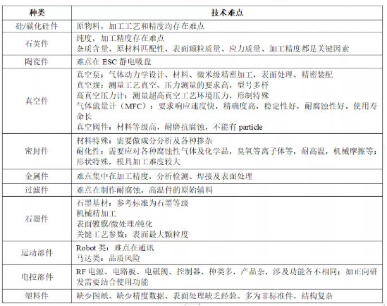

表2-4.国内主要半导体零部件技术难点
(数据来源:中芯国际[4]、江丰电子[6]、网络信息整理)
