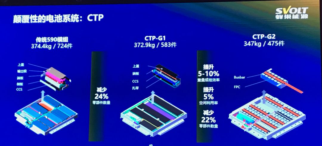

蜂巢新能源使用的CTP技术,采用无模组方案可以有效缩短生产线,减少生产过程中的浪费。电芯在线堆叠,测试后直接放入电池盒,大大减少了流动过程,减少了模块传统的框架焊接过程。与传统590模组相比,CTP第一代减少24%的零部件,第二代成组效率提升5-10%,空间利用率提升5%,零部件数量再减少22%。
图2 蜂巢新能源CTP技术

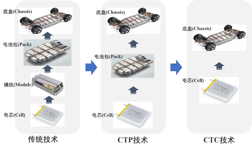

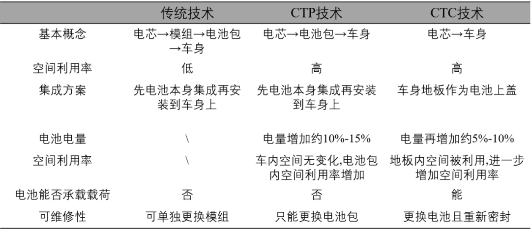

4、 我们看下不同电池集成技术的对比,如图5和表一所示。
CTC电池技术的空间利用率最高,对于电池电量的提升有显著的效果,同时需要考虑如何实现密封和电池承载载荷。但是CTC还是一个在现有电池本身技术不变的条件下,最有效提升电量的方案。
图5 不同电池包技术间的演变
表 1 不同技术对比
