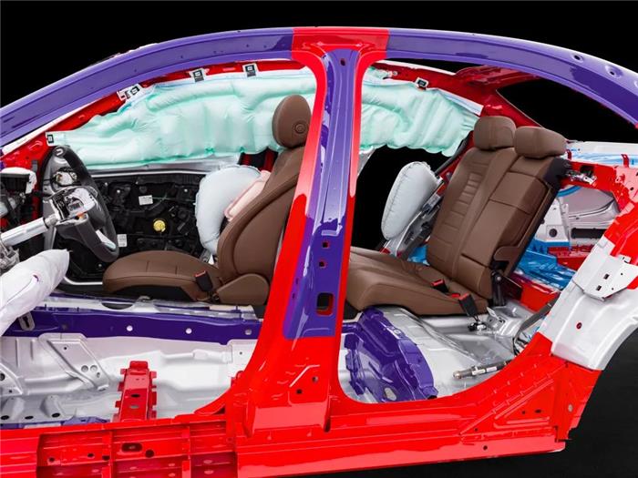

在汽车上,有如此身手的高手不止一个,按气囊位置分,有主副驾安全气囊、侧气囊、侧气帘、膝部气囊,甚至还有安全带气囊、行人保护气囊、车顶安全气囊。
我们终将都需要车顶安全气囊?|技术流
说安全气囊是在施展太极拳法,是因为它不是硬碰硬,而是通过“柔软”的气囊卸掉了撞击力

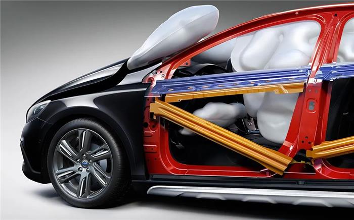

这些气囊中,行人保护气囊和车顶安全气囊因多种原因,量产车配置率极低,比如车顶安全气囊也只有雪铁龙C4 Cactus搭载。但奇怪的是,同样是配置率极低的行人保护气囊(沃尔沃V40、斯巴鲁Legacy Outback),却曝光度极高,被人大加赞赏。为何车顶安全气囊却没能获得如此声量,它在未来有没有可能继续进化呢?

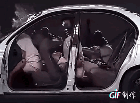

场景1:后排乘客未系安全带,在遭遇严重撞击时,会被弹出座位,撞击车顶。

场景1

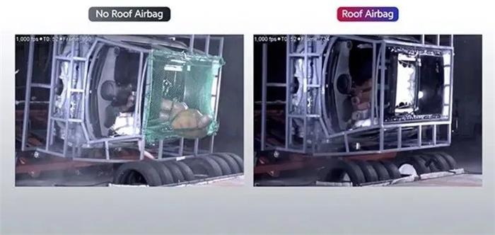

而且针对全景天窗车型,它还能有效避免乘员被从车顶甩出的危险。要知道根据IIHS(美国公路安全保险协会)的调查,从2000年~2015年期间,美国发生的13700起严重交通事故中,17%的事故是乘客通过天窗被扔出汽车。所以有车顶安全气囊,可以大幅降低相关危害。
下图的实验就很直观地说明了车顶安全气囊的作用,可以看到左侧的乘员直接从天窗上飞了出来,十分危险。
我们终将都需要车顶安全气囊?|技术流
车顶安全气囊除了能减小乘员头部和颈部受伤,还能有效防止乘客通过天窗被弹出汽车

如果不是有安全大师沃尔沃加成,行人保护气囊的曝光度也不会太好。如今就连沃尔沃也决定舍弃行人保护气囊,转而通过主动安全技术来降低行人伤害。

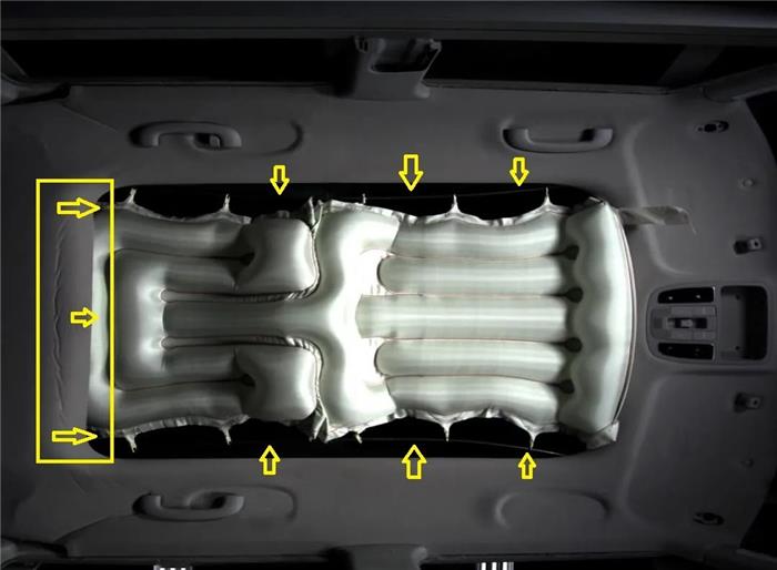

拿现代·起亚汽车旗下摩比斯公司与天窗系统专业制造商INALFA合作研发出的车顶安全气囊为例,这款安全气囊被设计在顶棚后段,它的伸展是通过布置于天窗周围的钢丝绳进行引导。
我们终将都需要车顶安全气囊?|技术流
这种结构要比其他气囊复杂得多,即便是侧气帘,也不需要钢丝绳引导。
我们终将都需要车顶安全气囊?|技术流
侧气帘是汽车上被广泛使用的,体型最大的安全气囊。但就结构来说,它不占用位置,并且不需要展开引导机构,降低了成本,并工作可靠性高

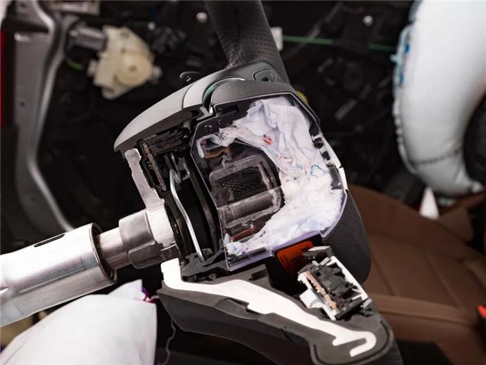

主驾安全气囊是放置于方向盘内,而自动驾驶就是要消灭方向盘。
我们终将都需要车顶安全气囊?|技术流
此图是方向盘的截面图(2017款奔驰E-Class),白色的东西就是折叠起来的安全气囊

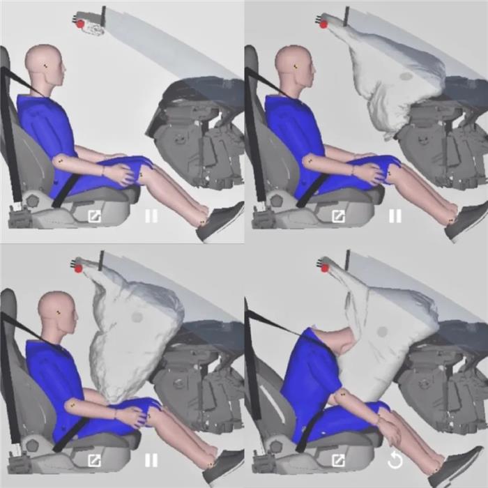

在早几年,出现了一种新的设计思路,就是将安全气囊壳体安装在挡风玻璃上方的顶棚内。当发生正面碰撞时,可以沿着挡风玻璃展开,给乘员提供保护。
我们终将都需要车顶安全气囊?|技术流
去年,车顶安全气囊已经更新为第二代版本

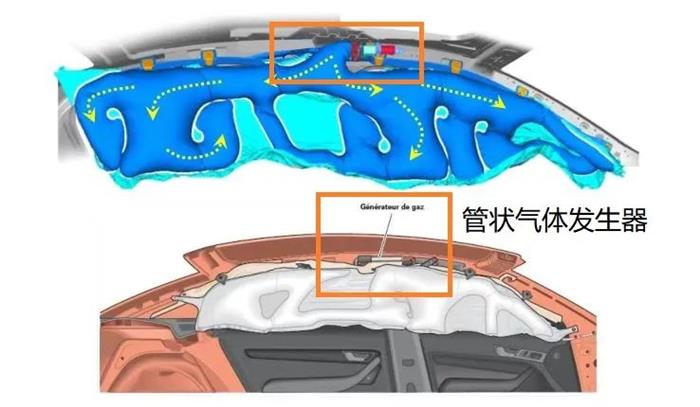

下图是它的工作过程图,可以看到,ZF这款车顶安全气囊采用的是类似于侧气帘所使用的管状混合式气体发生器,优点是不占空间,很适合隐藏在顶棚内,并且这种气体发生器的充气量可以更大,能保证新式安全气囊顺利展开工作。
我们终将都需要车顶安全气囊?|技术流
ZF车顶安全气囊(Bag-in-Roof)工作模式图。这种新式的安全气囊比传统的方向盘安全气囊更大
我们终将都需要车顶安全气囊?|技术流
侧气帘的管状气体发生器
