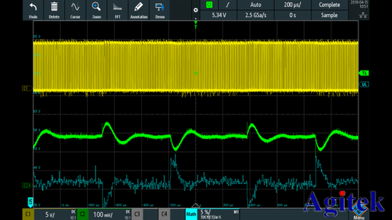

要快速、简单地了解 PWM 信号的全局情况,可以使用示波器的余晖显示功能。余晖有助于概览信号中待处理的脉冲宽度类型。

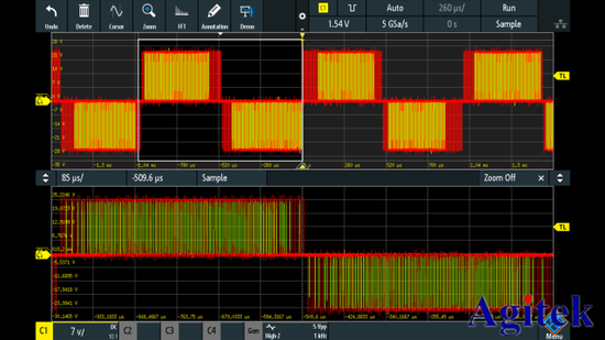

在负向脉冲上通过宽度触发捕获的双极性PWM信号 (以彩色波形显示;红色表示出现频率高)

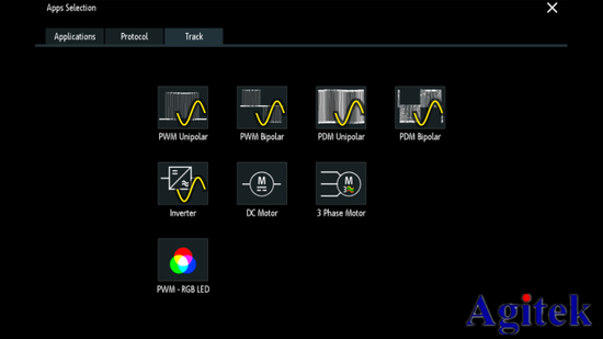

将示波器连接到被测电路后,通过示波器应用对话框访问跟踪选项卡,其中包含各种解调类型。
不同的 PWM 技术需要搭配不同的解调类型:
选择 PWM(单极性和双极性)、PDM(单极性和双极性)、逆变器、直流电机、三相电机和 PWM – RGB LED,

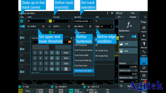

根据所选的解调类型,示波器将依据极性设置触发条件;用户还可以使用数学运算菜单调整其他设置,用户设置调制分析,例如周期跟踪、频率跟踪、脉冲宽度跟踪或占空比跟踪,设置单极性迹线的上限 (UL) 和双极性迹线的下限 (LL),每个阈值均包括电平和迟滞设置,用户可以根据需要予以调整。用户还可以针对频率和周期选择上升沿和下降沿,并设置“边沿开启”、“边沿关闭”以及“双脉冲开启”和“双脉冲关闭”
跟踪功能的操作菜单

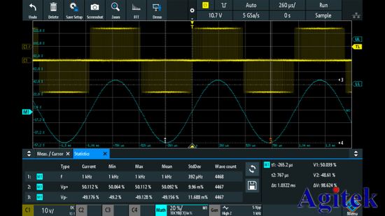

数学运算菜单中的跟踪功能可用于解调 PWM 信号,并将波形显示为数学迹线。这样最多可同时显示五个跟踪曲线。
用户还可以根据提取的跟踪波形进行进一步分析。罗德与施瓦茨示波器RTM3000 和 RTA4000 的跟踪功能有助于用户将每个光标置于跟踪波形,并对其应用所有可用的数学运算选项。用户还可以在跟踪波形上应用所有可用测量,例如 RMS 或频率测量(获取转动频率的信息),并可查看每次测量的统计评估结果。
完成测量和分析之后,用户可以获得更深度的信息,例如调制周期的重复间隔或每个测量值出现的宽度数量。用户可以使用这些信息来查找控制算法错误、探究控制器行为,或者观察启动和关闭行为。这将有助于用户深入了解 PWM 信号的实际情况。用户还可以轻松、快速地将截图、波形、统计结果或完整设置保存到 USB 设备或通过 LAN 保存到电脑,以便生成报告。

通过测量、统计结果和光标解调双极性PWM信号
完成测量和分析之后,用户可以获得更深度的信息,例如调制周期的重复间隔或每个测量值出现的宽度数量。用户可以使用这些信息来查找控制算法错误、探究控制器行为,或者观察启动和关闭行为。这将有助于用户深入了解PWM信号的实际情况。用户还可以轻松、快速地将截图、波形、统计结果或完整设置保存到USB设备或通过LAN保存到电脑,以便生成报告。
