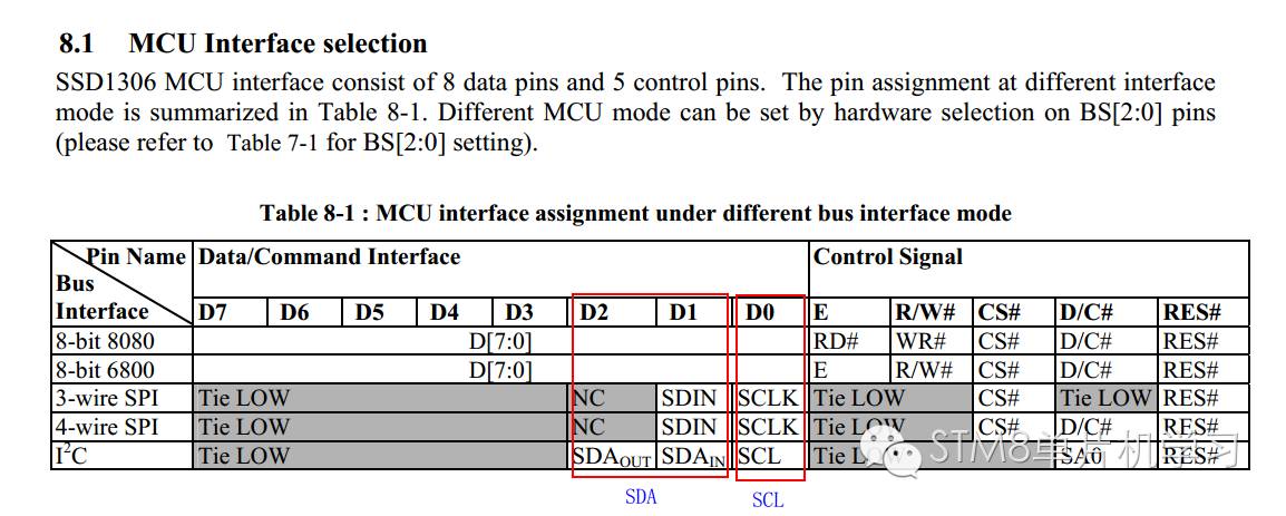

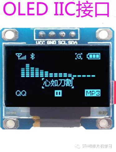

这种OLED的液晶屏似乎很受电子爱好者的欢迎,原因大概是:
①这种屏小巧玲珑,同样是128*64点阵的液晶屏,这种屏的体积比以前那种LCD12864小了四分之一,作为DIY手表的屏幕刚刚好。
②功耗低,由于OLED是有机发光材料制作成的,没有使用背光,所以功耗比使用LED作为背光的液晶屏,功耗要低很多。所以这块液晶屏适合用于手表之类的手持设备。
③可以选择的接口很多。接口和使用的液晶屏驱动芯片有关,大多数OLED12864使用的驱动芯片是SSD1306,这款驱动芯片提供给MCU的接口有5种,如下图。本文使用I2C接口来驱动OLED,主要是因为I2C占用MCU的IO少,当然用SPI接口驱动OLED的也很多。
使用I2C接口时,D0脚作为I2C的SCLK时钟信号线,D1,D2作为SDA数据信号线。D/C#引脚做为地址设定引脚,该引脚接地,OLED器件地址为0x78,该引脚上拉,OLED器件地址为0x7A。
当使用I2C时,SCLK和SDA引脚要加上拉电阻,关于上拉电阻要注意:
①如果I2C的速度很低,使用10K的上拉电阻是可以的,这个低速大概是100KHz
②如果I2C的速度很高,要达到300KHz左右,这个上拉电阻的阻值应该为4.7K

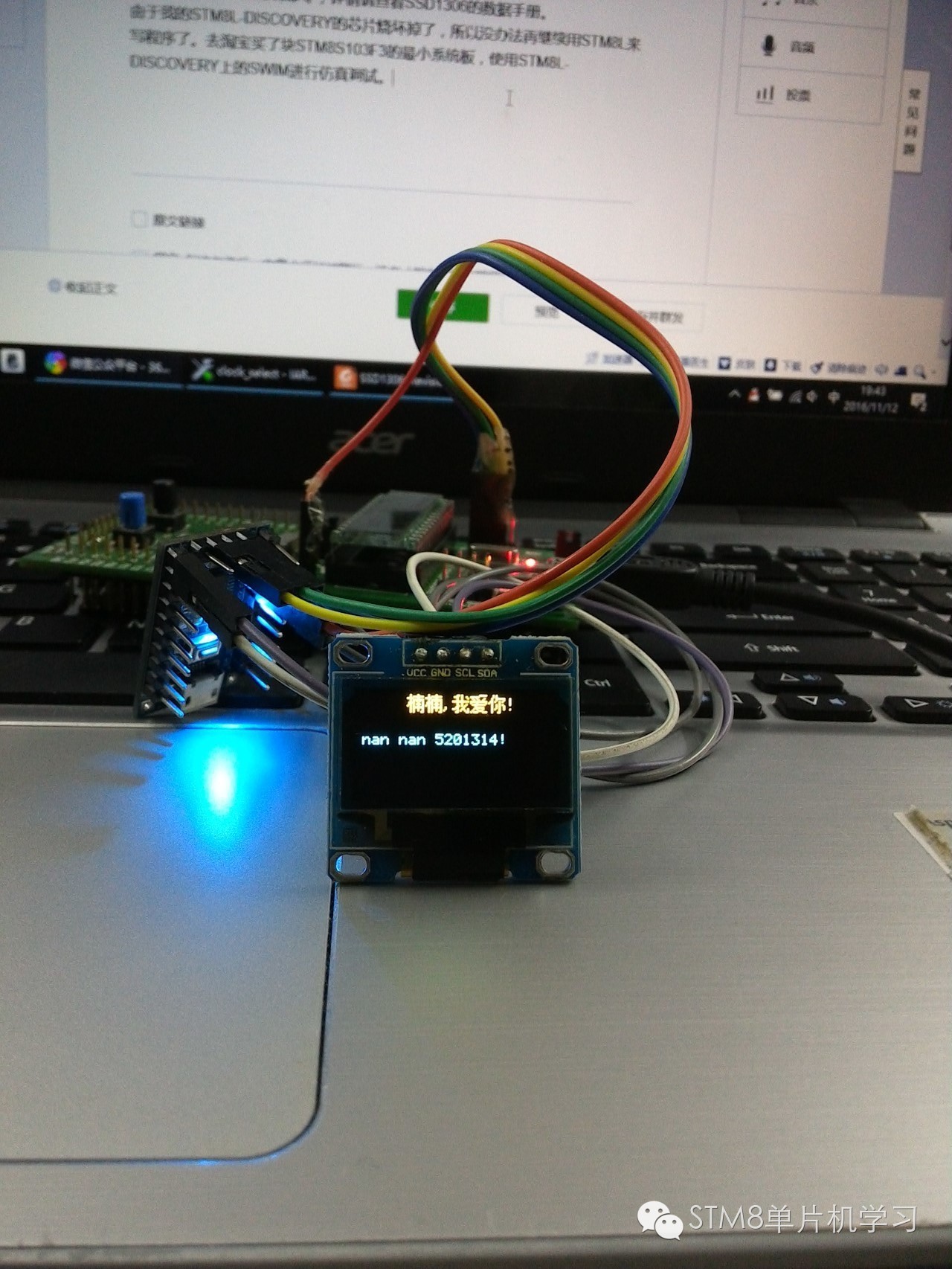

在淘宝上买的OLED模块,有的直接焊接了10K的上拉电阻,这样对于需要I2C高速通信的用户来说,很不方便,不查看电路还以为是程序出了问题,很浪费时间。今天我就遇到了这个问题,查找了好长时间,手头上又没4.7K的电阻,只好又并了个10K的电阻。

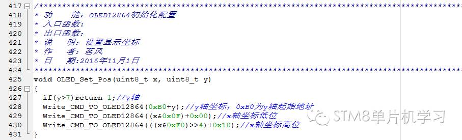

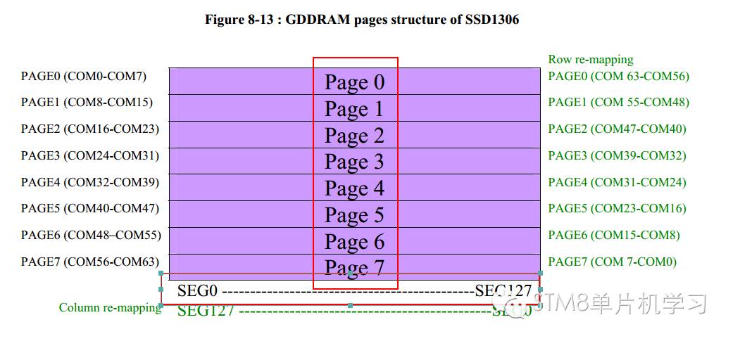

上图是SSD1306的显存分布,y轴范围是0~7,分为8个页,x轴坐标是0~127.

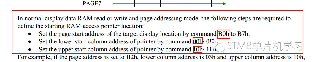

上图是对OLED写入地址的设定.
SSD1306也有一些控制命令,详情请查看SSD1306的数据手册。
由于我的STM8L-DISCOVERY的芯片烧坏掉了,所以没办法再继续用STM8L来写程序了。去淘宝买了块STM8S103F3的最小系统板,使用STM8L-DISCOVERY上的SWIM进行仿真调试。
第一次遇到,超过2000字不能发表的情况,大概是程序太长了。我把程序上传到GitHub了,刚刚摸索着使用这个国外的网站进行代码托管,由于是全英文的网站,还不是很会用。
