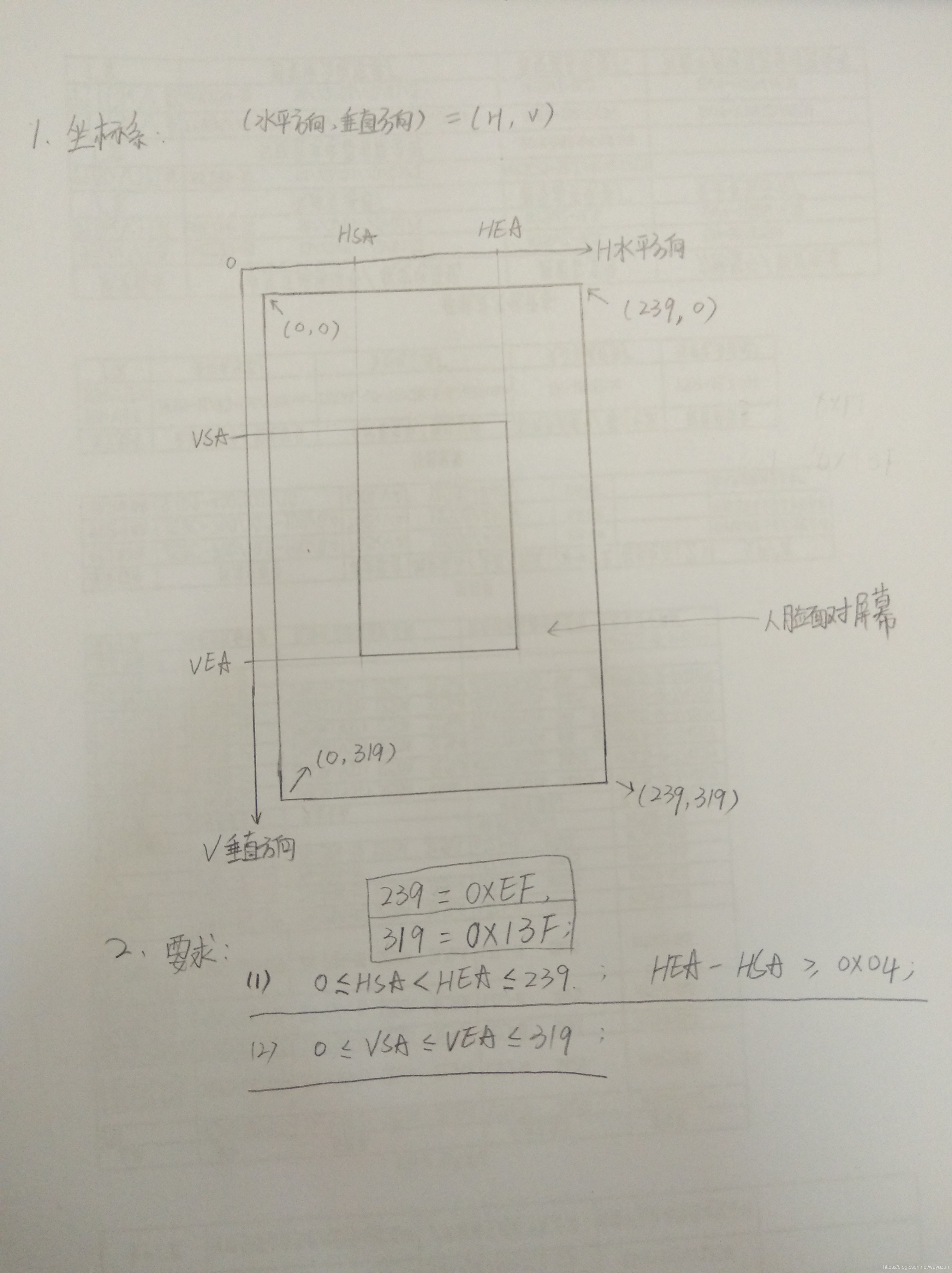

屏幕坐标系(呵呵,我自己给取的名字)
在这里插入图片描述在这里插入图片描述在这里插入图片描述

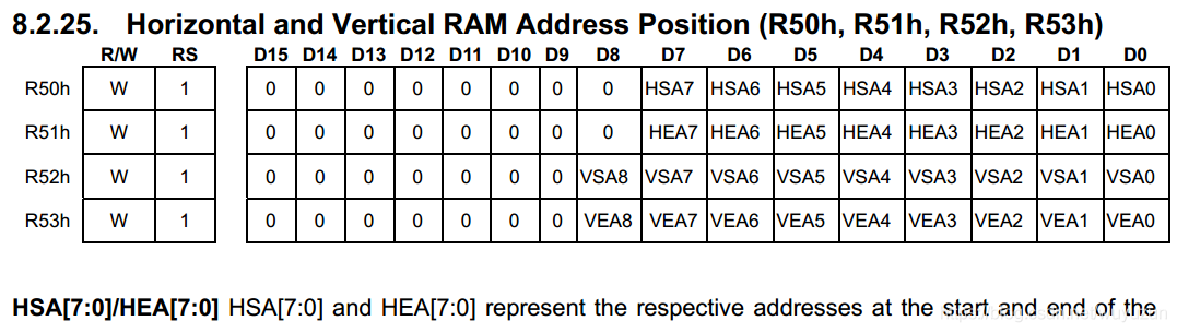

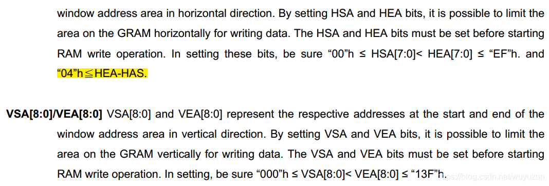

R50h~R53h:水平垂直RAM地址位置;用来设定整个屏幕上的显示区域;
R50h(HSA[7:0]):水平起始地址寄存器;
R51h(HEA[7:0]):水平结束地址寄存器;
R52h(VSA[7:0]):垂直起始地址寄存器;
R53h(VEA[7:0]):垂直结束地址寄存器;

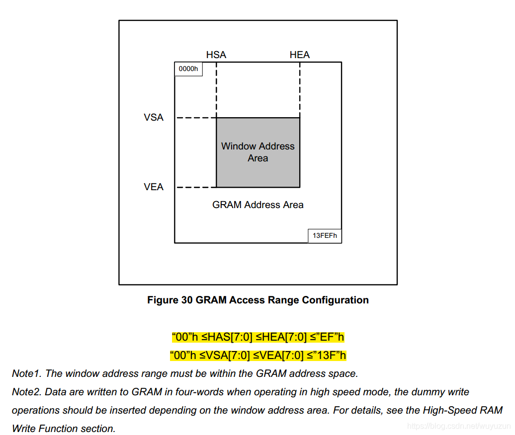

坐标系参数: 从上面的图片中和英文中可以了解,LCD屏幕上的每个像素点所对应GRAM显存单元是不能改变的,LCD屏幕默认为以人们习惯的竖屏方式的模板,以左上角点为坐标系原点,有方向为水平方向,下方向为垂直方向;如下图:
在这里插入图片描述
特点:
每个像素点对应的坐标是确定的,不会随竖屏/横屏模式的改变而改变,也不会随屏幕像素点扫描方式的改变而改变;
在程序的开始需要对以上四个寄存器进行配置,一般情况下都是全屏使用;当然后期如果需要更改显示区域大小,那就必须修改这四个寄存器的值了;比如开窗函数就是用来配置这四个寄存器;

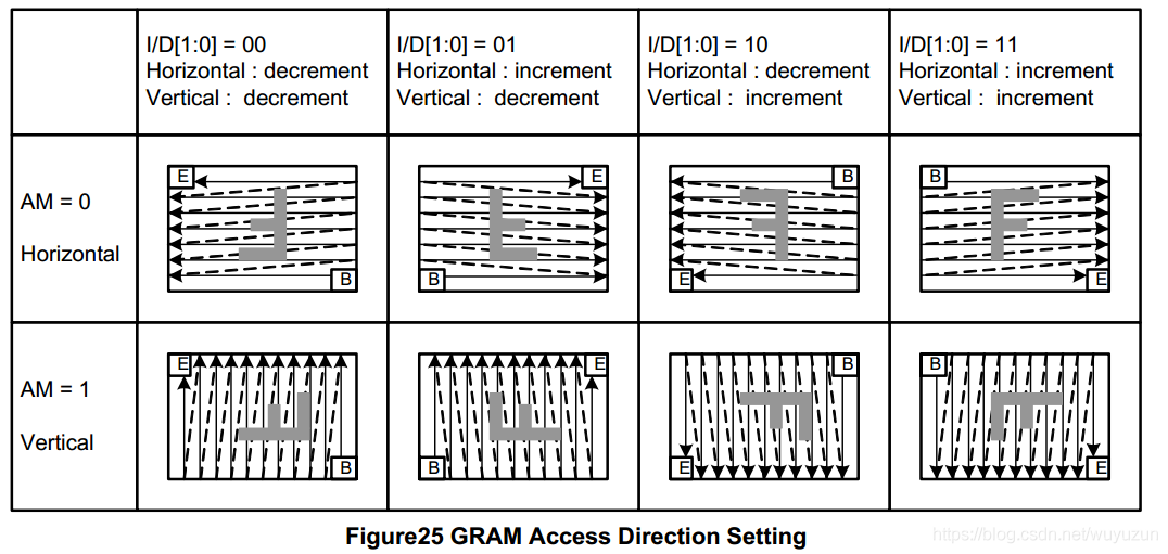

8种扫描方式
8中扫描方式

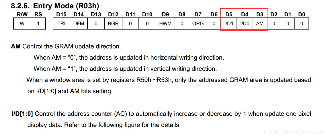

配置用的寄存器
在这里插入图片描述
AM: GRAM更新方向控制位;可以理解为可以决定我们平时说的横屏还是竖屏;
0:地址水平更新扫描;(横屏模式)
1:地址垂直更新扫描;(竖屏模式)
当屏幕上所要打开的窗口被R50h~R53h寄存器配置结束后,GRAM范围根据I/D[1:0]和AM的配置更新扫描;
I/D: 地址计数器自增自减控制位;
值得注意的是: 上面截图中的扫描图片水平方向比垂直方向要宽,这很容易让人产生误解;
