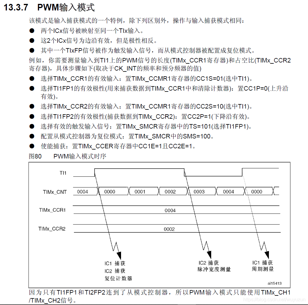

什么是PWM输入模式以及相应配置流程
在这里插入图片描述
(截图来自《STM32中文参考手册_V10》第216页)

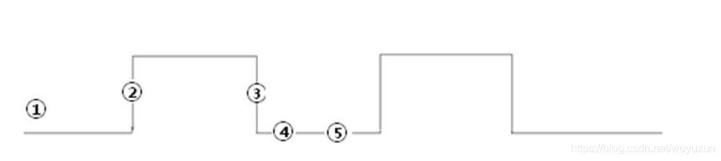

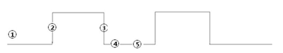

如图为某个引脚输入的PWM波,把它分为4~5的阶段进行编程:
① 此时设置好上升沿为触发中断,以及其他定时器配置;
② 此时产生了上升沿,进行捕获操作,CNT内的值捕获到CCR内,此时使CNT=0,CNT继续开始计数;当完成捕获,并且修改捕捉极性为下降沿捕获,当下降沿来到时,将会再次触发此中断函数;
③ 此时产生了下降沿,触发了中断函数;
④ 清0 TIMx_SR寄存器中CCxOF和CCxIF位。

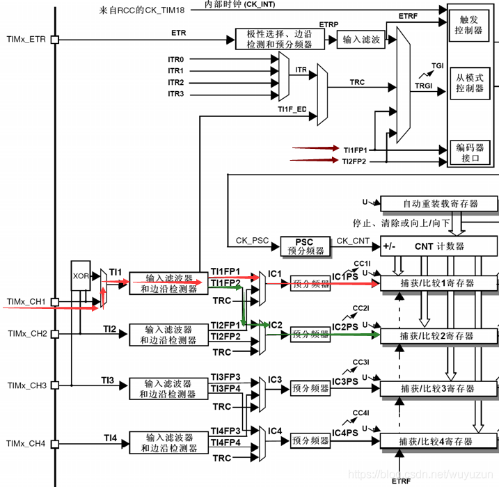

在这里插入图片描述
(图片中为定时器输入捕获模式涉及到的功能模块,来自《STM32中文使用手册》P200页)
如图,举一个输入引脚为例(但是只能举TIMx_CH1和TIMx_CH2,因为TIMx_CH3和TIMx_CH4没有今天所要讨论的PWM输入模式这个功能,),假设这里对TIMx_CH1输入的信号同原子思路中的一样;那么我们同样可以用上面那种图来分析①~⑤五个步骤:

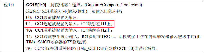

②:选择TIMx_CCR1为有效输入:置TIMx_CCMR1寄存器的CC1S=01(这步的配置决定了此时的CCR1寄存器是输入用的还是输出用的,因为每个可以执行捕获和比较功能的定时器同一时间,只能执行捕获或者输出,两者不能同时进行);
在这里插入图片描述

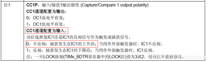

③:选择TI1FP1的有效极性(用来捕获数据到TIMx_CCR1和清除计数器CNT),置CC1P=0(上升沿有效)
在这里插入图片描述

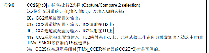

④:选择TIMx_CCR2的有效输入:置TIMx_CCMR1寄存器的CC2S=10(选中TI1)。(这里是需要特别注意的一个地方,从下图的配置选择或者从上面电路方框图的绿色剪头可以看出来,其实IC1和IC2配置时选择的输入信号都是来自于CH1通道进来的信号)
在这里插入图片描述

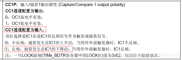

⑤:选择TI1FP2的有效极性(捕获CNT的数据到TIMx_CCR2);置CC2P=1(下降沿有效)。(图片参考了CC1P的配置,这里可以注意到一个现象就是IC2选择下降沿触发捕获,而IC1选择的是信号上升沿触发捕获)
在这里插入图片描述

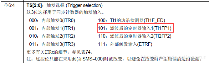

⑥:选择有效的触发输入信号:置TIMx_SMCR寄存器中的TS = 101(选择TI1FP1);
在这里插入图片描述

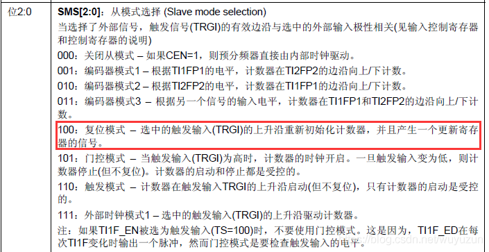

⑦:配置从模式寄存器为复位模式:置TIMx_SMCR中的SMS=100;(这一步决定每次上升沿出现,CNT就被清零)
在这里插入图片描述

从波形的角度分析工作原理
在这里插入图片描述
①:在一处完成上述配置(当然,上述的配置只是简单地寄存器配置,并没写中断函数等等,这个工作,可以放在后续):
②:一条路上的CH1,TI1,TI1FP1,TI1FP2的上升沿同时产生,CNT内的值被捕获到了CCR1内并且CNT被清零,从新开始计数;
③:一条路上的CH1,TI1,TI1FP1,TI1FP2的下降沿同时产生,CNT内的值被捕获到了CCR2内,不清零CNT;
④~⑤:在编写的中断函数内即可进行逻辑操作,获取此时CCR1(周期)和CCR2(高电平时间),即可计算占空比 = CCR2/CCR1;
