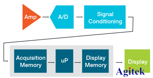

问题四:示波器是如何工作的?
有三种主要的示波器系统:垂直、水平和触发系统。这些系统一起提供有关电信号的信息,因此示波器可以准确地重建它。下图显示了示波器的框图。
第一级衰减或放大信号电压以优化信号的幅度;这被称为垂直系统,因为它取决于垂直比例控制。然后信号到达采集块,在那里使用模数转换器 (ADC) 对信号电压进行采样并将其转换为数字格式值。包含采样时钟的水平系统为每个电压采样提供一个精确的时间(水平)坐标。采样时钟驱动 ADC,其数字输出作为记录点存储在采集存储器中。触发系统检测输入信号流中的用户指定条件,并将其用作波形记录中的时间参考。显示满足触发条件的事件,以及事件之前或之后的波形数据。

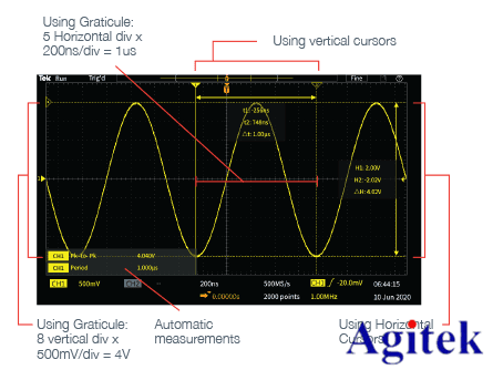

问题五:示波器测量什么?
简单地说,示波器测量电压波。在示波器屏幕上,电压在 Y 轴上垂直显示,时间在 X 轴上水平表示。显示器的强度或亮度有时称为 Z 轴。结果图可以告诉您有关信号的许多信息,包括:
信号的时间和电压值
振荡信号的频率
由信号表示的电路的“运动部件”
信号的特定部分相对于其他部分出现的频率
故障组件是否使信号失真
有多少信号是直流 (DC) 或交流 (AC)
信号中噪声的部分
噪音是否随时间变化

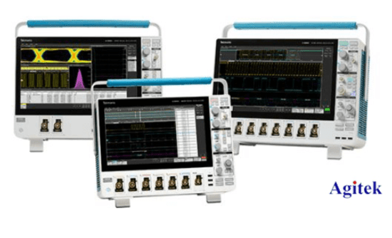

问题六:示波器都有哪些类型?
有两种类型的示波器:模拟和数字。模拟示波器以原始形式捕获和显示电压波形,而数字示波器使用模数转换器以数字方式捕获和存储信息。在调试和设计方面,当今大多数工程师都使用数字示波器。数字示波器 通常分为五类,从较便宜的通用示波器到更复杂的示波器,虽然价格更高,但与更基本的型号相比,它提供了先进的功能和更高的精度。
数字存储示波器 (DSO): 这是一种传统的数字示波器,非常适合低重复率或单次、高速、多通道设计应用。
数字荧光示波器 (DPO): DPO 采用新的示波器架构方法,与 DSO 不同,它实时提供 Z 轴(强度)。DPO 是适用于各种应用的最佳通用设计和故障排除工具,通常用于高级分析、通信模板测试、间歇信号的数字调试、重复数字设计和时序应用。
混合信号示波器 (MSO) : A 作为 DSO 类型,MSO 旨在显示和比较模拟和数字信号。它是使用强大的数字触发、高分辨率采集能力和分析工具快速调试数字电路的首选仪器。
混合域示波器 (MDO): 这些示波器提供与混合信号示波器相同的功能,但还提供内置频谱分析仪,将 RF 调试添加到模拟和数字功能中。
数字采样示波器: 对于超高速信号分析,采样示波器通过超低抖动采集支持抖动和噪声分析。对于重复信号,它可以实现比其他示波器高10倍的带宽和高速定时。
