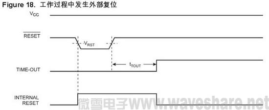

外部复位由外加于RESET 引脚的低电平产生。当复位低电平持续时间大于最小脉冲宽度时( 参见Table 15) 即触发复位过程,即使此时并没有时钟信号在运行。当外加信号达到复位门限电压VRST( 上升沿) 时, tTOUT 延时周期开始。延时结束后MCU 即启动。
mega32 外部复位
