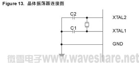

XTAL1 与XTAL2 分别为用作片内振荡器的反向放大器的输入和输出,如Figure 13 所示,这个振荡器可以使用石英晶体,也可以使用陶瓷谐振器。
该振荡器为满振幅振荡器, XTAL2 引脚的输出为满幅振荡信号。可用来驱动其它的时钟输入端,且可在噪声环境中工作。电流消耗大于 P25” 低功率晶振 ” 。注意满振幅晶振只在 Vcc = 2.7 - 5.5V 时可用。

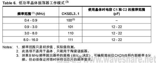

电容 C1、 C2 的值总是相等的。具体电容值的选择取决于使用的是石英晶体还是陶瓷振荡器,及总的杂散电容与环境电磁噪声等。 Table9 给出了采用石英晶体时的电容选择范围。使用陶瓷振荡器时,电容值应采用生产商给出的值。工作模式通过熔丝位 CKSEL3..1 来选择,如 Table8 所示。
ATmega88外围晶振振荡器连接图
振荡器可以工作于三种不同的模式,每一种都有一个优化的频率范围。工作模式通过熔丝位CKSEL3..1 来选择,如Table 6 所示。

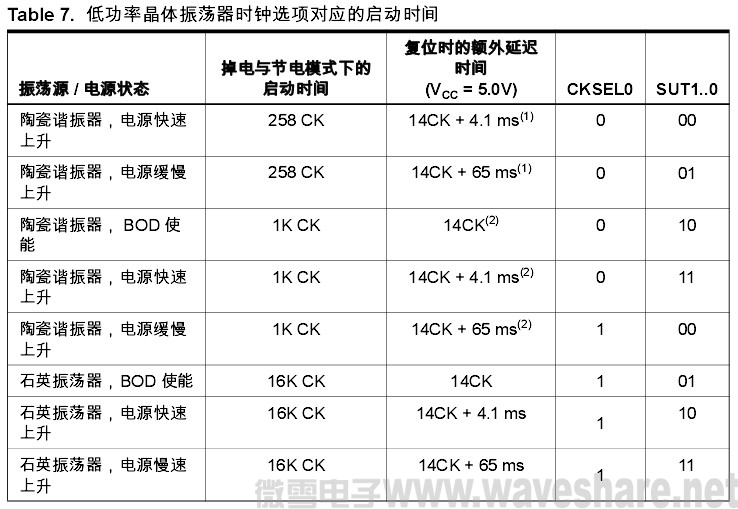

如Table 7 所示,熔丝位CKSEL0 以及SUT1..0 用于选择启动时间。
Notes:
1. 这些选项只能用于工作频率不太接近于最大频率,而且启动时的频率稳定性对于应用而言不重要的情况。不适用于晶体。
2. 这些选项是为陶瓷谐振器设计的,可以保证启动时频率足够稳定。若工作频率不太接近于最大频率,而且启动时的频率稳定性对于应用而言不重要时也适用于晶体。
