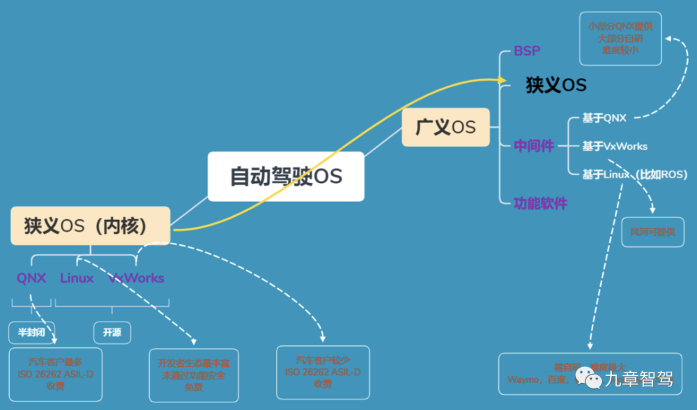

狭义OS和广义OS
首先需要厘清两个概念:狭义OS和广义OS。
车载智能计算平台自下而上可大致划分为硬件平台、系统软件(硬件抽象层+OS内核+中间件)、功能软件(库组件+中间件)和应用算法软件等四个部分。狭义上的OS特指可直接搭载在硬件上的OS内核;而广义OS从下至上包括从BSP、操作系统内核、中间件及库组件等硬件和上层应用之间的所有程序。
系统软件,主要由硬件抽象层,操作系统内核以及中间件三部分组成,硬件抽象层里包含BSP和Hypervisor。
Hypervisor——一种运行在基础物理服务器和操作系统之间的中间软件层,可允许多个操作系统和应用共享硬件,也可叫做VMM( virtual machine monitor ),即虚拟机监视器。Hypervisors是一种在虚拟环境中的“元”操作系统。他们可以访问服务器上包括磁盘和内存在内的所有物理设备。
BSP(board support package)即板级支持包,也是介于主板硬件和操作系统之间的一层,主要目的是支持操作系统,使之能够更好的运行于硬件主板。
OS内核又称为“底层OS”,提供操作系统最基本的功能,负责管理系统的进程、内存、设备驱动程序、文件和网络系统,决定着系统的性能和稳定性。
中间件,作为底层操作系统和这些应用程序之间的桥梁,是对软硬件资源进行管理、分配和调度的平台,充当着软件和硬件解耦的关键角色。
具体来说,中间件通常对传感器、计算平台等资源进行抽象,对算法、子系统、功能采取模块化的管理,通过提供的统一接口,让开发人员能够专注于各自业务层面的开发,而无需了解无关的细节。这为开发者快速、高效、灵活地开发和集成自动驾驶软件提供了极大的便利。
功能软件,包含自动驾驶的核心功能模块,如相关算法的编程框架(如TensorFlow、Caffe、PaddlePaddle等)。
自动驾驶OS内核的格局较为稳定,主要玩家为QNX(Blackberry)、Linux(开源基金会)、VxWorks(风河)。因打造全新OS需要花费太大的人力、物力,目前基本没有企业会开发全新的OS内核。
当前,无论是Waymo、百度、特斯拉、Mobileye,还是一众自动驾驶初创公司、车企,所谓的自研自动驾驶OS,都是指在上述现成内核的基础之上自研中间件和应用软件。
由于基于QNX开发中间件相对简单,并且受QNX官方的约束比较大,而基于Linux开发中间件有很高的技术壁垒,开发者们也可以享有更大的自主权,因此,通常,很多公司提到的“自研OS”,都特指对Linux内核做相应裁剪,并在此基础上开发中间件和应用软件。
华为的AOS,究竟是基于完全自研的OS内核还是基于Linux内核的中间件,外界存在两种说法:有不少人认为是“完全自研”,但也有不少操作系统领域的从业者认为,AOS仍是基于Linux内核的,但对Linux的内核做了深度裁剪、加了一些安全固件及特有的驱动程序,并在此基础上开发了中间件。

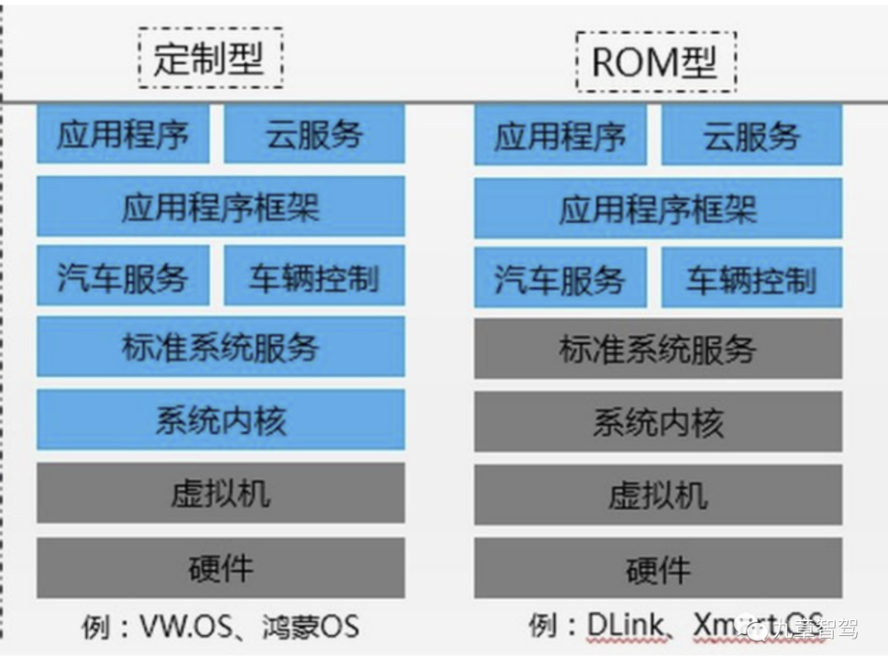

需要强调的是,“中间件”这个词的含义略显模糊——系统软件和功能软件里都包含了“中间件”,那企业自研的“中间件”,究竟是哪一块呢?自研操作系统可分为定制型和ROM型,定制型即修改了OS内核里的软件及“系统软件里的中间件”,而ROM型修改的范围则仅限于“功能软件里的中间件”。
此外,大众正在自研的自动驾驶OS,也是一个广义的OS。准确地说,是一个将Linux、QNX和VxWorks等多个底层OS整合到一起的平台。
OS内核:QNX 、Linux、VxWorks

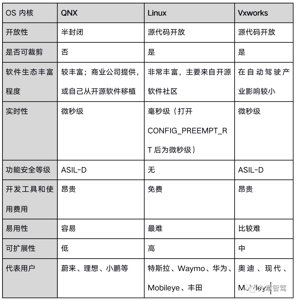

简单地说,车企在选择OS内核时,主要考虑开放性、可扩展性、易用性、安全性、可靠性及成本等因素,再结合自己的需求及能力体系来做权衡。
各OS内核的简单比较如下:
表格中部分数据来自 安霸半导体上海软件研发高级总监 孙鲁毅的文章《关于中国市场汽车智能驾驶主控芯片操作系统的思考》

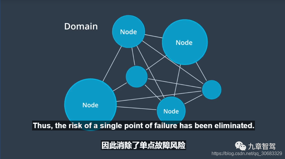

1. 原生ROS各个节点之间互相通信,需要依赖一个统一的ROS Master作为中转。如果ROS Master出问题了,则任何两个节点之间的通信便受到影响。
针对这个问题,百度Apollo 采用一种叫RTPS 的服务发现协议,对ROS做了“去中心化”改造。即现在的rosnode接口不再依赖于一个独立的master来进行管理,而是将其全部放置与一个公共域demain中,域中的每个rosnode都有域中其他节点的信息,这样就可以消除单点故障。
以上两段内容及图片摘自CSDN博主「逐风的小黄」在2019年3月份的文章《Apollo开源软件ROS定制版差异化分析》
