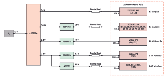

图1.ADRV9009双通道收发器的标准评估板配电网络。此设置使用一个ADP5054四通道稳压器和四个LDO后置稳压器来满足噪声规格,并最大限度地提高收发器的性能。目标是改善该解决方案。
图1显示了ADRV9009双通道收发器的标准PDN。PDN由一个ADP5054四通道开关稳压器和四个线性稳压器组成。这里的目标是了解配电网络的哪些性能参数可以改善,同时产生的噪声不会降低收发器的性能。

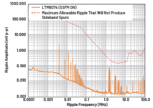

使能SSFM后,由此产生的低频纹波及其谐波在图5和图6所示的VDDA_1P8和VDDA_3P3输出频谱中显而易见。如图5所示,使能SSFM时LTM8074的噪声频谱为VDDA_1P8电源轨的最大允许纹波提供最小约8 dB的裕量。因此,满足此电源轨的噪声要求不需要后置稳压器滤波。
image.png?imageView2/2/w/550
图5.为VDDA_1P8电源轨供电的LTM8074(SSFM开启)的输出噪声频谱,以及该电源轨允许的最大纹波。

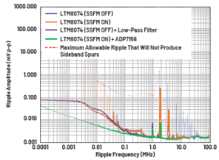

图6.为VDDA_3P3电源轨供电的LTM8074(不同配置)的输出噪声频谱,以及该电源轨允许的最大纹波。
请注意电源轨对低频纹波的敏感性,因为此噪声可能在3.3 V供电的时钟中引起相位抖动。
图6显示了LTM8074 μModule稳压器不同配置的噪声频谱,以及3.3V VDDA_3P3电源轨的最大噪声要求。对于此电源轨,我们使用LTM8074 Silent Switcher®μModule稳压器来分析结果。仅使用LTM8074的配置(无滤波器或LDO后置稳压器)产生的噪声超过限值,无论是否使能展频模式。
两个备选配置的结果符合>6 dB裕量的噪声规格:未使能SSFM的LTM8074加上LC滤波器,以及使能SSFM的LTM8074加上LDO后置稳压器。虽然二者均以充足的裕量满足了要求,但LDO后置稳压器解决方案在此更有优势。这是因为VDDA_3P3电源轨还提供3P3V_CLK1时钟电源,因此1/f噪声的减少相对更重要——如果不予处理,这里的噪声可以转化为本振中的相位抖动。

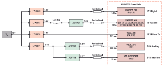

图7.使用LTM8063和LTM8074 μModule稳压器的ADRV9009收发器优化PDN
优化解决方案
基于上述测试结果,图7显示了一种优化解决方案,当用在ADRV9009收发器板上时,它能提供>6 dB的噪声裕量。

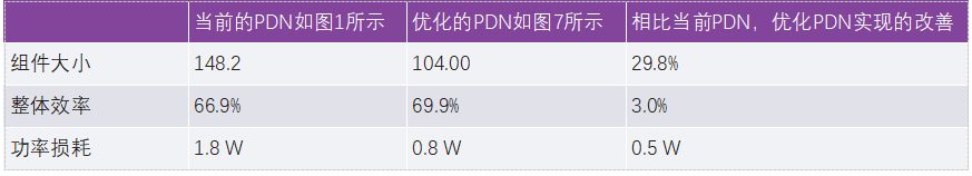

表1显示了优化PDN与标准PDN的对比。组件大小减小29.8%,效率从66.9%提高到69.9%,整体节能0.5 W。

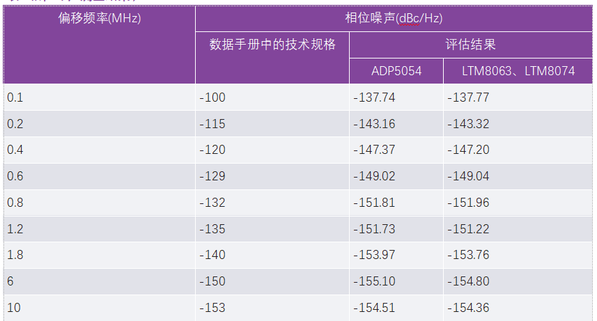

为了验证该优化电源解决方案在系统噪声性能方面的效果,我们执行了相位噪声测量。将图7中的优化解决方案与控制案例——ADRV9009评估板的工程版本,即使用图1所示PDN的AD9378评估板——进行比较。使用相同电路板,但采用图7所示的PDN,比较相位噪声结果。理想情况下,优化解决方案达到或超过数据手册参考曲线所示的性能。
图8.ADP5054与µModule器件的PSU之间的AD9378相位噪声性能比较,
测量条件:LO = 1900 MHz,PLL BW = 425 kHz,稳定性 = 8。
图8比较了使用标准ADP5054电源的AD9378评估板相位噪声结果与使用LTM8063和LTM8074电源的同一评估板的结果。相比于ADP5054电源解决方案,μModule电源解决方案的性能略优,高出大约2 dB。如图8和表2所示,由于外部本振使用了低相位噪声信号发生器,两种电源解决方案的测量结果均显著低于数据手册规格。

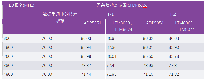

采用两种电源解决方案的收发器的SFDR测量结果如表3所示,两种方案的性能相当,除了LO = 3800 MHz,这种情况下ADP5054的开关纹波开始在载波信号输出频谱上产生调制杂散,如图9所示。
表3.ADRV9009收发器SFDR性能
图9.发射器1载波信号和电源开关频率引起的杂散频率。
测量条件:LO = 3800 MHz,Fbb = 7 MHz,–10 dBm。
