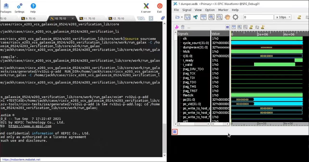

新产品发布时,除介绍新产品的产品性能、亮点及研发背景外,芯华章也结合具体的应用场景,进行了新产品的实际使用演示,全方位展示新产品的使用过程和验证效果,收获参会业界专家及产业合作伙伴们的高度认同。
高性能FPGA原型验证系统桦捷(HuaPro-P1)使用演示

中科院半导体所副研究员陈刚就表示,“利用芯华章仿真工具GalaxSim,我们在两周内就将设计调通。和其他商用仿真器对比结果显示,芯华章GalaxSim对RTL行为仿真行为正确”;天数智芯形式验证专家周孝斌也提到,“芯华章穹瀚GalaxFV采用数学方法来求解验证难题,是对仿真技术的有力补充,先进的建模方法与调度算法,在我们的rtllib模块性能实测中,性能表现优秀,对工程应用有很高的价值。”
基于事件的高精度仿真器:GalaxSim
