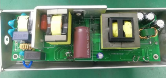

2021年12月8日,致力于亚太地区市场的领先半导体元器件分销商---大联大控股宣布,其旗下品佳推出基于恩智浦(NXP)TEA2017控制器的200W LED Power方案。
image.png?imageView2/2/w/550
图示1-大联大品佳基于NXP产品的200W LED Power方案的展示板图
现如今,LED照明已基本被普及到各行各业,其凭借着绿色环保、高效节能、安全可靠和使用寿命长等特点被业界认为是最有前景的光源之一。而作为应用最重要的一部分,LED电源也正在随着照明行业发展,不断迭代。由大联大品佳基于NXP TEA2017控制器推出的200W LED Power方案,可为设计者提供卓越的性能。

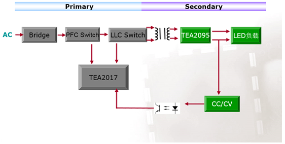

图示2-大联大品佳基于NXP产品的200W LED Power方案的方块图
TEA2017是一款可通过数字配置的LLC和PFC一体化控制IC,输出频率覆盖了100W-1000W段。在性能上,该IC包括LLC控制器和PFC控制器功能,并且PFC部分兼容DCM与CCM架构以优化PFC效率。相比上一代TEA2016,TEA2017在PF值、THD值上都更具有优势。
图示3-大联大品佳基于NXP产品的200W LED Power方案的场景应用
由于TEA2017基于一个高速可配置硬件状态机的数字架构,可确保非常可靠的实时性能。得益于这些特点,使用TEA2017可以在所需组件数量极少的情况下,更容易地构建一个完整的电源,能够帮助开发者简化电路,降低开发成本,并缩短研发周期。如果同时搭配NXP SR TEA2095使用,还能进一步提升整体效能。
核心技术优势:
PFC兼容DCM与CCM模式;
改善THD、PF值性能;
通过GUI interface连接电脑修改MTP参数,如保护模式,工作模式等;
外部器件少。
方案规格:
Input 90~305Vav;
额定输出200W;
全范围输入满载THD<10>0.91,PF>0.9;
CC/CV模式;
具有过电压/过电流/过温度/输出过载保护机制。
