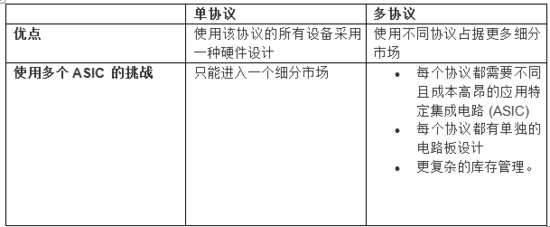

工业市场大多数采用三种主要的工业以太网协议:Profinet、EtherNet/IP 和 EtherCAT。选择这三个中的一个通常比较安全,但在传统的 ASIC 设置中,单协议和多协议支持各有优缺点,如表 1 所列。
 image.png?imageView2/2/w/550
表1:采用多个 ASIC 时单协议与多协议注意事项

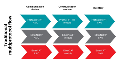

很明显,从商业角度而言,支持多协议是正确的选择,但对于每个人来说,在从工程到采购的整个周期内实施多协议解决方案可能变得成本高昂且容易出现问题。图 1 显示了一家公司使用各种 ASIC 支持多种协议的流程。您可以看到,每个以太网解决方案都需要多个器件来制作通信模块,从而导致在创建各种库存单位 (SKU) 时更加复杂。
图1:多协议支持的传统流程

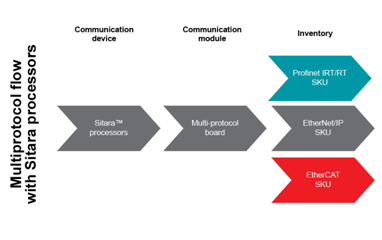

此流程可能让许多工厂设备制造商难以在其产品上启用多种协议。而如今,可以使用支持多协议的器件(例如 Sitara 处理器)连接到多个协议。  Sitara 处理器(如 AMIC110)在单个设计中支持多种协议,克服了设计多协议环境的潜在挑战,提供了另一种方法来设计支持各种工业以太网协议的工厂设备。Sitara 器件凭借其优势,可简化创建各种 SKU 的流程,如图 2 所示。
图2:通过 Sitara 处理器实现多协议流程
借助集成在每个处理器的工业通信子系统,您能够为多种 SKU 创建单一的硬件设计。您只需将新图像加载到处理器上,以便将电路板连接到新网络。这种方法不仅可以降低您的系统设计成本,还可以提供以下优势:
