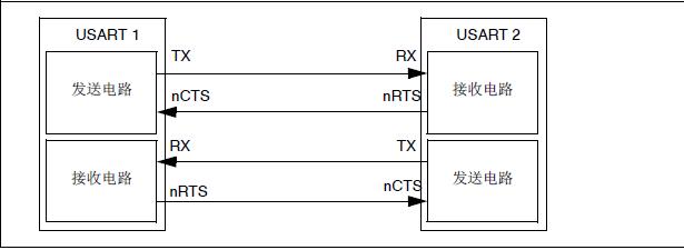

硬件流控制
使用 nCTS 输入和 nRTS 输出可以控制 2 个器件间的串行数据流。如图显示了在这种模式 下如何连接 2 个器件:
两个USART间的硬件流控制
分别向 USART_CR3 寄存器中的 RTSE 位和 CTSE 位写入 1,可以分别使能 RTS 和 CTS 流 控制。

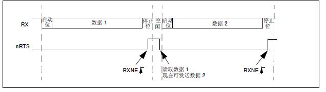

RTS 流控制
如果使能 RTS 流控制 (RTSE=1),只要 USART 接收器准备好接收新数据,便会将 nRTS 变 为有效(连接到低电平)。当接收寄存器已满时,会将 nRTS 变为无效,表明发送过程会在 当前帧结束后停止。下图图显示了在使能 RTS 流控制的情况下进行通信的示例。
RTS流控制

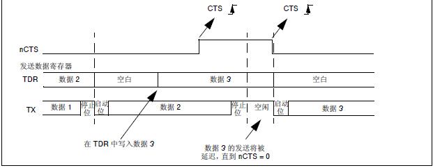

CTS 流控制
如果使能 CTS 流控制 (CTSE=1),则发送器会在发送下一帧前检查 nCTS。如果 nCTS 有效 (连接到低电平),则会发送下一数据(假设数据已准备好发送,即 TXE=0);否则不会进 行发送。如果在发送过程中 nCTS 变为无效,则当前发送完成之后,发送器停止。
当 CTSE=1 时,只要 nCTS 发生变化,CTSIF 状态位便会由硬件自动置 1。这指示接收器是 否已准备好进行通信。如果 USART_CR3 寄存器中的 CTSIE 位置 1,则会产生中断。下图 显示了在使能 CTS 流控制的情况下进行通信的示例。
CTS流控制
注意:停止帧的特殊行为:当使能 CTS 流后,发送器发送停止信号时将不检查 nCTS 输入状态。

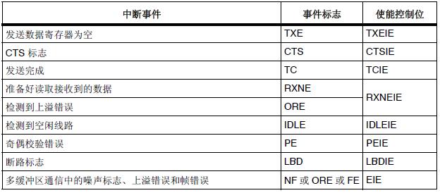

USART中断
USART中断请求
USART 中断事件被连接到相同的中断向量(请参见图 270)。
● 发送期间:发送完成、清除以发送或发送数据寄存器为空中断。
● 接收期间:空闲线路检测、上溢错误、接收数据寄存器不为空、奇偶校验错误、LIN 断路检测、噪声标志(仅限多缓冲区通信)和帧错误(仅限多缓冲区通信)
如果相应的使能控制位置 1,则这些事件会生成中断。
USART中断映射图

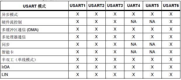

USART的配置模式
USART配置模式

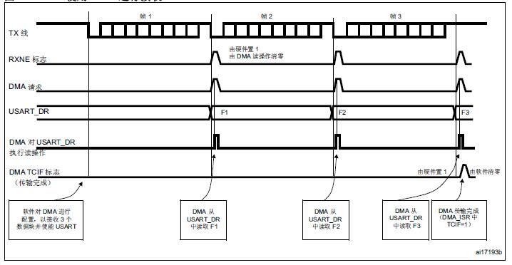

使用 DMA 进行接收
将 USART_CR3 寄存器中的 DMAR 位置 1 可以使能 DMA 模式进行接收。接收数据字节 时,数据会从 USART_DR 寄存器加载到 SRAM 区域中(通过 DMA 配置,参见 DMA 规 范)。要映射一个 DMA 通道以进行 USART 接收,请按以下步骤操作:
1.在 DMA 控制寄存器中写入 USART_DR 寄存器地址,将其配置为传输的源地址。每次发 生 RXNE 事件后,数据都会从此地址移动到存储器。
2. 在 DMA 控制寄存器中写入存储器地址,将其配置为传输的目标地址。每次发生 RXNE 事 件后,数据都会从 USART_DR 寄存器加载到此存储区。
3. 在 DMA 控制寄存器中配置要传输的总字节数。
4. 在 DMA 控制寄存器中配置通道优先级。
5. 根据应用的需求,在完成一半或全部传输后产生中断。
6. 在 DMA 控制寄存器中激活该通道。
当达到在 DMA 控制器中设置的数据传输量时,DMA 控制器会在 DMA 通道的中断向量上产 生一个中断。在中断子程序中,USART_CR3 寄存器中的 DMAR 位应由软件清零。
注意:如果 DMA 用于接收,则不要使能 RXNEIE 位。
使用DMA进行接收
