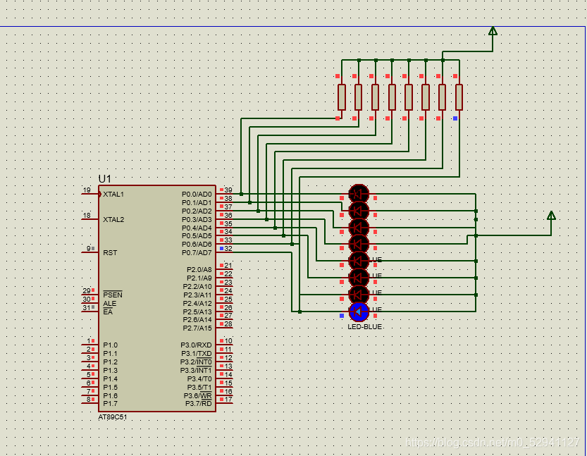

2021年12月08日 | 基于at89c51单片机的最基础流水灯Proteus仿真图含代码
2021-12-08 来源:eefocus
#include
#include
void delay(void)
   unsigned int i,j;
   for(i=500;i>0;i--)
      for(j=115;j>0;j--);
void main(void)
   // Write your code here
    unsigned char led ,a ,b ;//定义三个变量
    led=0xfe;  //led=1111 1110,P0。0亮
   while (1)
      P0=led;          //将led的状态赋给P0寄存器
      a=led>>7;        //将led最高位赋给a最低位,其余为0;
      b=led<<1;
      led=b|a;            //位或运算;
      delay();
