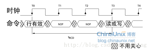

在实际工作中,Bank地址与相应的行地址是同时发出的,此时这个命令称之为“行激活”(Row Active)。在此之后,将发送列地址寻址命令与具体的操作命令(是读还是写),这两个命令也是同时发出的,所以一般都会以“读/写命令”来表示列寻址。根据相关的标准,从行有效到读/写命令发出之间的间隔被定义为tRCD,即RAS to CAS Delay(RAS至CAS延迟,RAS就是行地址选通脉冲,CAS就是列地址选通脉冲),我们可以理解为行选通周期。tRCD是DDR的一个重要时序参数,广义的tRCD以时钟周期(tCK,Clock Time)数为单位,比如tRCD=3,就代表延迟周期为两个时钟周期,具体到确切的时间,则要根据时钟频率而定。
图11-2、tRCD示意图
上图11-2中显示的是tRCD=3

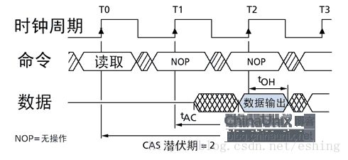

接下来,相关的列地址被选中之后,将会触发数据传输,但从存储单元中输出到真正出现在内存芯片的 I/O 接口之间还需要一定的时间(数据触发本身就有延迟,而且还需要进行信号放大),这段时间就是非常著名的 CL(CAS Latency,列地址脉冲选通潜伏期)。CL 的数值与 tRCD 一样,以时钟周期数表示。如 DDR3-800,时钟频率为 100MHz,时钟周期为 10ns,如果 CL=2 就意味着 20ns 的潜伏期。不过CL只是针对读取操作。
由于芯片体积的原因,存储单元中的电容容量很小,所以信号要经过放大来保证其有效的识别性,这个放大/驱动工作由S-AMP负责,一个存储体对应一个S-AMP通道。但它要有一个准备时间才能保证信号的发送强度(事前还要进行电压比较以进行逻辑电平的判断),因此从数据I/O总线上有数据输出之前的一个时钟上升沿开始,数据即已传向S-AMP,也就是说此时数据已经被触发,经过一定的驱动时间最终传向数据I/O总线进行输出,这段时间我们称之为tAC(Access Time from CLK,时钟触发后的访问时间)。
图11-3、CL和tAC示意图
上图11-3中标准CL=2,tAC=1

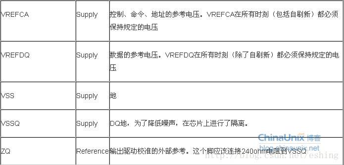

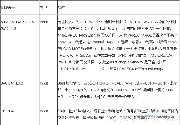

2、管脚功能描述
图11-8、DDR3引脚说明

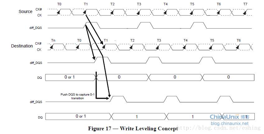

Write Leveling:为了得到更好的信号完整性,DDR3存储模块采取了FLY_BY的拓扑结构,来处理命令、地址、控制信号和时钟。FLY_BY的拓扑结构可以有效的减少stub的数量和他们的长度, 但是却会导致时钟和strobe信号在每个芯片上的flight time skew,这使得控制器(FPGA或者CPU), 很难以保持Tdqss ,tdss和tdsh这些时序。这样,ddr3支持write leveling这样一个特性,来允许控制器来补偿倾斜(flight time skew)。存储器控制器能够用该特性和从DDR3反馈的数据调成DQS和CK之间的关系。在这种调整中,存储器控制器可以对DQS信号可调整的延时,来与时钟信号的上升边沿对齐。 控制器不停对DQS进行延时,直到发现从0到1之间的跳变出现,然后DQS的延时通过这样的方式被建立起来了,由此可以保证tDQSS。
图11-10、write leveling功能实现说明图

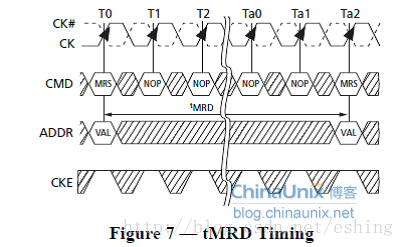

11-11、tMRD时序图
