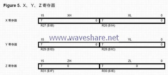

寄存器R26..R31 除了用作通用寄存器外,还可以作为数据间接寻址用的地址指针。这三个间接寻址寄存器示于Figure 5。
ATmega88三个间接寻址寄存器
Figure 5. X、Y、Z 寄存器
在不同的寻址模式中,这些地址寄存器可以实现固定偏移量,自动加一和自动减一功能。
具体细节请参见ATmega88指令集。
