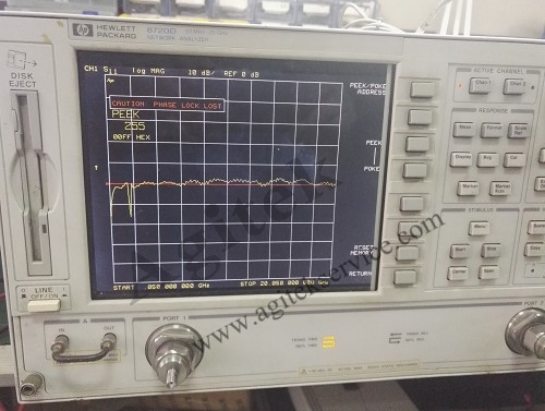

一.型号:8720D
二.故障:仪器3G以下,锁相失败;
三.检测:源输出信号异常。进一步检测发现输出模块组件损坏。
四.维修:更换损坏源输出模块组件,维修电路,整机调整仪器,恢复功能指标。
五.结论:网络分析仪维修成功。
网络分析仪注意事项:
电缆连接器、阻抗转换器、驻波电桥和匹配负载等器件应严格区分75Ω和50Ω两种特性阻抗、因其外径及连接螺纹相同,容易混淆。应避免将75Ω阳头与50Ω阴头连接,这样会造成电路不连续无法测试;更应避免将50Ω阳头与75Ω阴头连接,因为这将彻底损坏75Ω阴头的插孔;阻抗转换器、匹配负载、驻波电桥及测量探头均应小心轻放,妥善保管,防止从高处跌落而影响其性能及最终测量结果;各器件连接时,应注意连接转动时的方法,只允许转动活动螺母保证插针与插孔作直线移动。否则插针和插孔会发生螺旋运动而加快磨损,以及很可能使内部插针插空松动而无法正常使用;电缆连接头装好后,应仔细检查插针是否位于正中,必要时应设法校正,使其对中,避免损坏待连接的连接器插孔。
