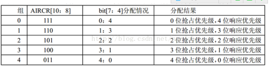

这里简单介绍一下STM32的中断分组:STM32 将中断分为5个组,组为0~4,最多设置16个中断优先级。该分组的设置是由SCB->AIRCR寄存器的bit10~8,来定义的,具体分配关系表如下:
第0组 :所有4位用于指定响应优先级
第1组:最高1位用于指定抢占优先级,最低3位用于指定响应优先级
第2组:最高2位用于指定抢占优先级,最低两位用于指定响应优先级
第3组:最高3位用于指定抢占优先级,最低1位用于指定响应优先级
第4组:所有4位用于指定抢占优先级
通过这个表,我们就可以清楚的看到组0~4对应的配置关系,例如组设置3,那么此时所有的60个中断,每个中断的中断优先级寄存器的高4位中的最高3位
是抢占优先级,低1位是响应优先级,每个中断,你可以设置抢占优先级为0~7,响应优先级为1或0,抢占优先级别高于响应优先级,数值越小代表优先级越高,
