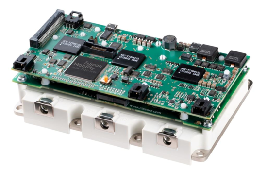

高温半导体和功率模块方面的领导性企业CISSOID 公司,与技术领先的、为新能源汽车超快速和超高安全性实时控制提供现场可编程控制器单元(FPCU)半导体架构的发明者Silicon Mobility公司共同宣布: Silicon Mobility 的 OLEA® FPCU 控制器已与 CISSOID 的碳化硅(SiC) 智能功率模块(IPM)平台实现了集成,双方携手打造的这一全新高集成度平台将加速用于电动汽车电机驱动的紧凑型高效碳化硅逆变器的开发。
1639012605(1).jpg?imageView2/2/w/550
该合作伙伴关系将提供一个碳化硅逆变器的模块化平台,从而提供高度集成的硬件和优化的软件:功率模块及其具有保护和故障管理功能的栅极驱动器、超快速FPCU控制器及其针对电机控制优化的应用软件。CISSOID的IPM将三相1200V/340A-550A SiC MOSFET 功率模块与耐高温栅极驱动器集成在一起,从而实现低开关损耗和高功率密度。Silicon Mobility的OLEA® FPCU控制器和OLEA® APP INVERTER软件可实现快速而高效的电机控制。
“在电机驱动应用中,Silicon Mobility的超快速OLEA FPCU可以完美地控制我们的SiC IPM平台,”CISSOID 的首席技术官Pierre Delatte先生说。 “碳化硅功率模块需要能够更快地切换并以更高的频率运行,因此必须使用能够更快地运行实时算法的控制器技术。此外,OLEA FPCU的低功耗特性也是在构建高度紧凑和高效牵引逆变器时的关键优势”。
 “CISSOID的SiC IPM平台是一项有助于加速碳化硅功率转换器开发过程的先进技术”,Silicon Mobility营销和业务发展副总裁 David Fresneau 先生说。 “通过将CISSOID的技术与我们的OLEA®控制解决方案相结合,我们共同提供了一个独特的硬件和软件平台,可以在短短几个月内开发出高效且极其安全的碳化硅逆变器”。
双方计划在 2022 年第二季度初向客户提供此项合作产生的碳化硅逆变器平台。如需更多信息,请联系 CISSOID 和 Silicon Mobility,或访问 CISSOID - SiC功率模块 - 逆变器平台 或 Silicon Mobility – OLEA APP INVERTER 网站获取项目进展信息。
