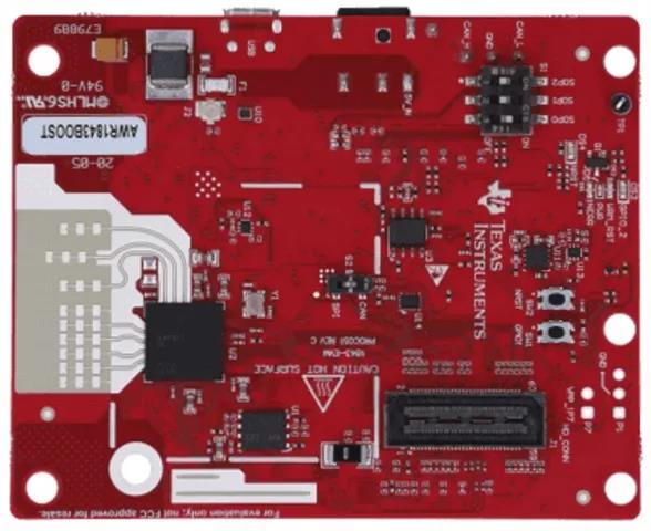

毫米波雷达为汽车和工业应用提供了一种高度精确的感应方式,可提供富有洞察力的物体信息,如距离、角度和速度,从而实现更智能的感应解决方案,用于检测几厘米到几百米范围内的物体。
通常,雷达传感器安装在由雷达收发器、天线、电源管理电路、存储器和接口外设组成的印刷电路板(PCB)上。PCB上的天线需要使用高频基板材料,如图1所示的银色材料 Rogers R03003。
image002.jpg?imageView2/2/w/550
图 1:PCB上带有天线的雷达传感器

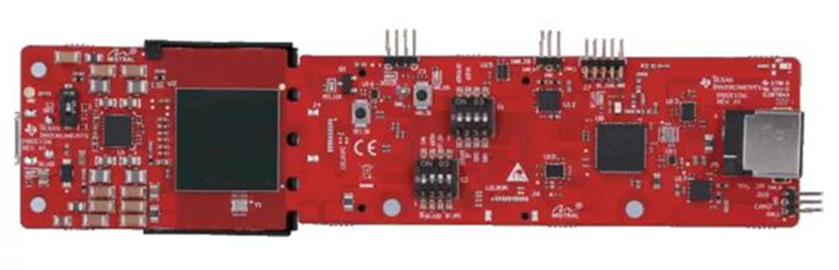

封装天线(AoP)技术消除了对高频基板材料的需求,并降低了成本、制造复杂性和大概 30%的布板空间。TI的AoP技术利用倒装芯片封装技术将天线放置在无塑封基板上,防止因天线穿过塑封材料时产生损耗而降低效率并导致杂散辐射。使用多层基板可进一步减小电路板尺寸,并使得天线和硅片更容易重叠。
AWR1843AOP器件直接将天线集成到封装基板上,如图2所示。
图 2:具有AoP技术的TI雷达传感器

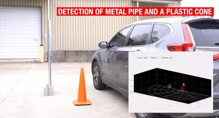

检测多个静态物体
AWR1843AOP在76GHz至81GHz的带宽内运行,其距离分辨率小于4cm。通过结合宽视野和高距离分辨率特性,它可以同时检测和区分多个静态物体。如图3所示,AWR1843AOP评估套件安装在离地面43cm的车门上,交通锥标在图形用户界面中标记为红色立方体,因为车门在打开时会碰到它。离传感器较远的金属杆被标记为绿色,因为车门在打开时不会碰到它。
3.jpg?imageView2/2/w/550
图 3:检测位于碰撞区内的塑料锥标和位于碰撞区外的金属杆

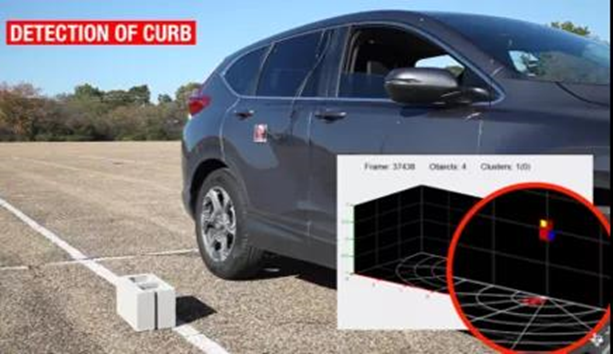

检测低高度物体
车门障碍物检测传感器需要一种具有三维视觉能力的解决方案,从而防止与传感器高度以下的物体发生碰撞。其他感应技术,如飞行时间和超声波,可能无法检测到远低于或高于传感器高度的物体,它们不能提供检测低高度物体(例如护柱和路缘)的可靠解决方案。基于摄像头的解决方案可以检测低高度物体,但在雨雪等恶劣天气条下并不可靠。AWR1843AOP器件可在方位角和仰角平面上检测低高度物体。毫米波雷达传感器在恶劣的天气条件下也适用。图4显示了使用AWR1843AOP评估模块(EVM)检测用作低高度路缘的煤渣砌块。
4.jpg?imageView2/2/w/550
图 4:使用TI的AWR1843AOP EVM
检测低高度路缘

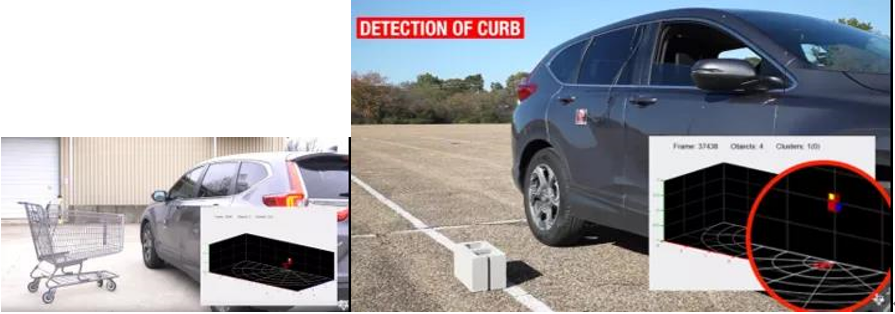

检测表面积很小的物体
自行车和购物车等物体因其形状和结构而难以检测。但凭借高距离分辨率和宽视野特性,AWR1843AOP可检测表面积很小的物体,如图5所示。
5.jpg?imageView2/2/w/550
图 5:使用AWR1843AOP EVM
检测表面积很小的物体

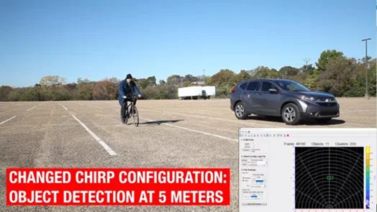

多模特性
AWR1843AOP具有多模可编程数字信号处理器,允许您为多个应用重新配置相同传感器。例如,您可以将AWR1843AOP器件用作障碍物检测传感器(用于自动开车门)以及侧视雷达传感器(用于在汽车行驶中检测盲点区域的物体)。尽管实施了多种感应应用,这种多模特性仍然可以降低系统成本。图6显示了使用门障碍物检测传感器检测 5m距离处的骑行者。
7.jpg?imageView2/2/w/550
图 6:使用门障碍物检测传感器
检测5m距离处的骑行者
