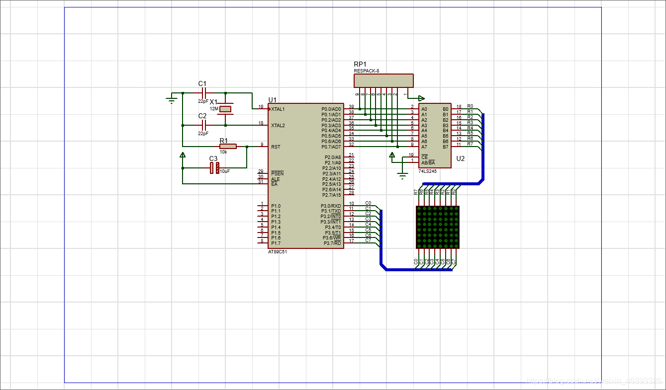

2021年12月10日 | 单片机8x8LED点阵屏显示数字
2021-12-10 来源:eefocus
硬件连接:
程序:
