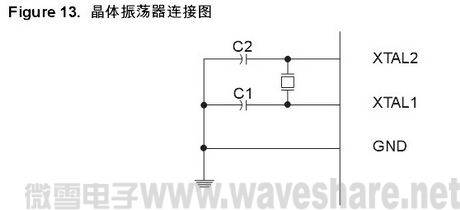

为了使用32.768 kHz 钟表晶体作为器件的时钟源,必须将熔丝位CKSEL 设置为“1001”以选择低频晶体振荡器。晶体的连接方式如Figure 13 所示。通过对熔丝位CKOPT 的编程,用户可以使能XTAL1 和XTAL2 的内部电容,从而去除外部电容。内部电容的标称数
值为36 pF。
选择了这个振荡器之后,启动时间由熔丝位SUT 确定,如Table 10 所示。
