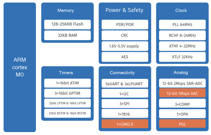

FM33LG0xxA的资源
图:FM33LG0xxA的资源
FM33LG0xxA芯片是定位于大容量存储的通用MCU。王超表示,随着汽车电子电气架构的升级,很多执行器节点、控制器对于片上的存储空间要求越来越高,因此这款产品在定义时首先考虑到大存储空间,以及具备足够冗余的硬件性能空间,能够支撑未来三年甚至是更长时间的产品软件方面的迭代和更新。
在通信接口方面,FM33LG0xxA配置了丰富的通讯串口资源,包括UART、LPUART,SPI,以及I2C等。值得一提的是,针对汽车FM33LG0xxA产品系列也集成了CAN2.0接口。
FM33LG0xxA采用了高精度和采样速率的ADC和DAC,ADC支持2M采样速率,DAC支持1M采样速率。同时,该器件内部集成了低功耗比较器和运放,通过提高器件集成度降低用户BOM成本,并缩小整个硬件电路设计的尺寸。
FM33LG0xxA配置了丰富的定时器资源,包括低功耗定时器、通用定时器,以及针对电极驱动相关的高级定时器。所有产品标配低功耗的RTC时钟源,芯片支持两个看门狗。
