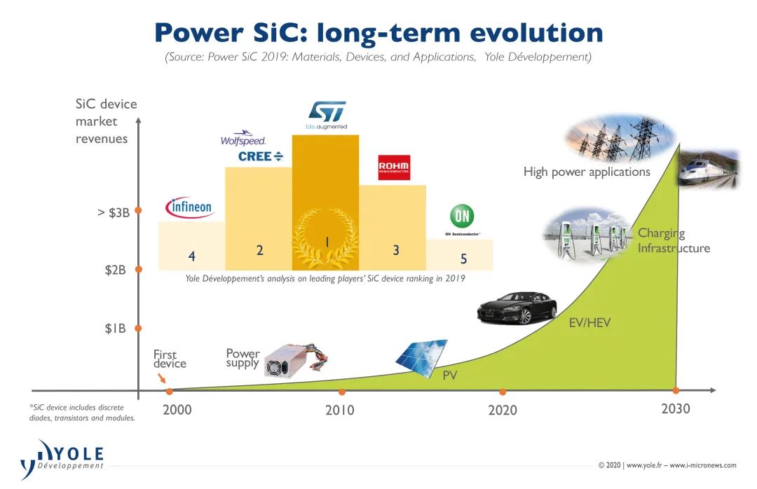

从发展历史来说,全球首款碳化硅功率半导体SiC MOSFET的推出,是在2011年。而在这之前,美国科锐(Cree)公司经过了将近二十年的研发,可谓“难产”。十年之后,SiC才终于迎来“爆发元年”。

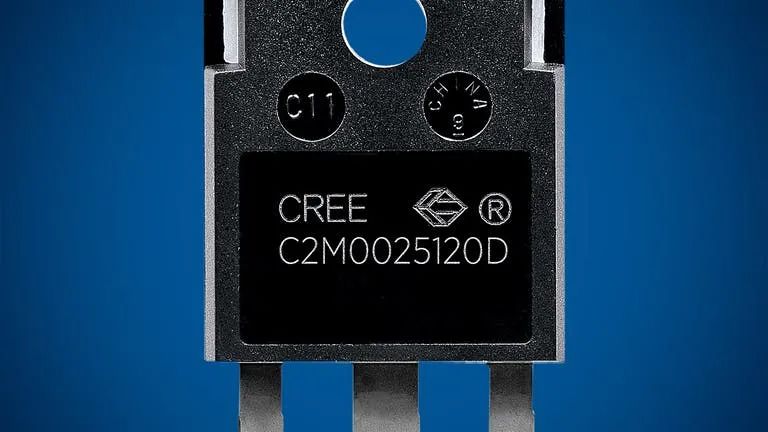

而Cree首席执行官Gregg Lowe还确认,公司有望在2022年初建成世界上最大的碳化硅工厂,使其能够充分利用未来几十年的增长机遇。

那么,全球碳化硅晶圆方面,主要都有哪些玩家呢?按照2020上半年出货量计算,科锐CREE占据了全球45%的市场份额,日本罗姆的子公司SiCrystal占据20%,II-VI占13%;中国企业的市场份额还比较低,其中天科合达占到5.3%,山东天岳则为2.6%。
从碳化硅的产业链整体来看,主要的SiC衬底、EPI外延片、器件、模组等环节,目前全球碳化硅市场基本被国外垄断。根据Yole数据显示,Cree、英飞凌、罗姆约占据了90%的SiC市场份额。

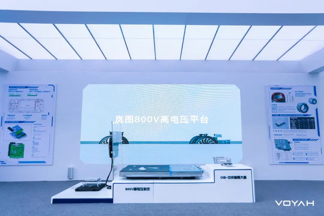

这次的广州车展上,我们看到了800V正在成为趋势。像比亚迪e平台3.0、东风岚图、吉利SEA浩瀚架构、现代E-GMP、奔驰EVA、通用奥特能平台等都选择800V高压平台,这不是偶然。
