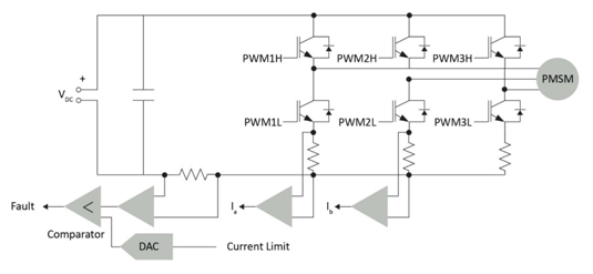

图1:使用三相电压源逆变器的三相无传感器PMSM控制系统
但是,要实现使用PMSM的优势,需要了解实现高级FOC电机控制技术时固有的硬件复杂性,同时还需要掌握这一领域的专业知识。图1给出了使用三相电压源逆变器的三相无传感器PMSM控制系统。控制逆变器需要三对相互关联的高分辨率PWM信号,以及大量需要信号调理的模拟反馈信号。此系统还需要硬件保护功能来实现容错,同时利用高速模拟比较器实现了快速响应。实现传感、控制和保护所需的这些额外模拟元件增加了解决方案的成本,而典型的BDC电机设计或简单的ACIM每赫兹电压(V/F)控制并不需要这些元件。
此外,还有为PMSM电机控制应用定义元件规格和进行验证所需的开发时间。要应对这些挑战,设计人员可以选择一款合适的单片机,以实现与专为PMSM电机控制量身定制的器件规格的高度模拟集成。这将会减少所需的外部元件数量并优化物料清单(BOM)。高度集成的电机控制器件现已具有高分辨率PWM,可简化高级控制算法、用于精密测量和信号调理的高速模拟外设、功能安全所需的硬件外设,以及用于通信和调试的串行接口的实现。

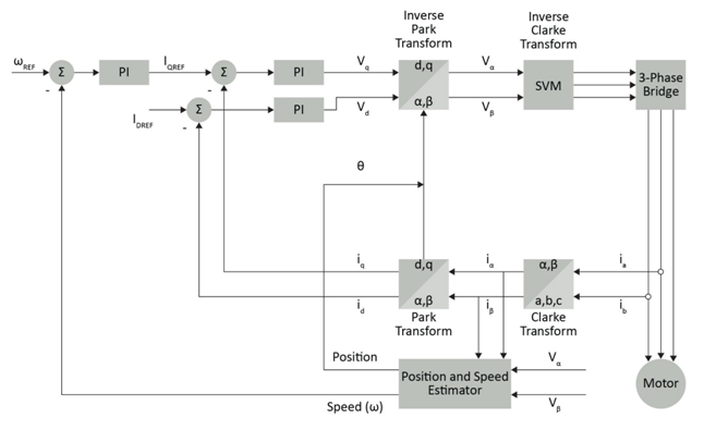

图2:标准无传感器FOC的框图
此外,还有一个较大的挑战,即电机控制软件与电机的电机械行为之间的交互。图2给出了标准的无传感器FOC框图。要将其从概念转变为实际的设计,需要了解控制器架构和数字信号处理器(DSP)指令,以实现数学计算密集的时间关键控制环。
为实现可靠的性能,控制环必须在一个PWM周期内执行。必须对控制环的时间进行优化,具体包括以下三个原因:
1) 限制:使用不低于20 kHz的PWM开关频率(时长为50 μs),以抑制来自逆变器开关的噪声。
2) 为实现带宽更高的控制系统,控制环必须在一个PWM周期内执行。
3) 为支持其他后台任务(如系统监视、应用特定功能和通信),控制环需要以更快的速度运行。因此,FOC算法的目标应该是在10 μs以内执行。
许多制造商提供了利用无传感器估算器来估算转子位置的FOC软件示例。但是,在使电机开始转动之前,FOC算法必须配置各种参数以匹配电机和硬件。必须对控制参数和系数进行进一步优化,以满足所需的速度和效率目标。可以通过结合以下方法实现这一目标:1) 使用电机数据手册获得参数;2) 反复进行试验。电机数据手册并不能始终对电机参数进行准确的表征,或者设计人员无法获得高精度测量设备,在这种情况下,开发人员将不得不借助反复试验的方法。这种手动调整的过程需要时间和经验。

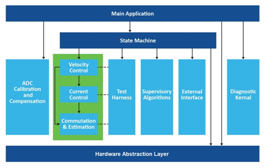

图3:FOC的应用框架
降低复杂程度的一种解决方案是,设计人员创建一个模块化软件架构,这种架构可将应用特定算法添加到FOC算法中,同时不影响时间关键型执行。图3给出了典型的实时电机控制应用程序的软件架构。此框架的核心是FOC函数,该函数提供了硬时序约束和许多应用特定的附加功能。框架内的状态机将这些控制功能与主应用程序连接起来。这种架构需要在软件函数块之间有一个定义明确的接口,以使其实现模块化并简化代码维护工作。模块化框架支持不同应用特定算法与其他系统监视、保护和功能安全程序的集成。
模块化架构的另一个好处是将外设接口层(或硬件抽象层)从电机控制软件中分离出来,这便于设计人员在应用功能和性能需求发生变化时,将其IP从一个电机控制器无缝迁移到另一个电机控制器。
